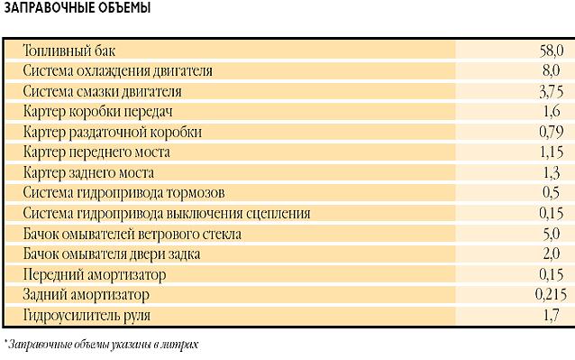

Мосты ~2.5 КПП+РК ~2.7-3.0
Сообщение Добавлено: 30 ноя 2006, 16:24
  •  2186
  •  14 май 2004, 14:46
  •  Ростов-на-Дону
Сepera писал(а):
БЛИН! :smile_bigsmile: ЗАПУТАЛ ОПЯТЬ МЕНЯ....
Мосты 3 литра понятно!
Коробка и раздатка 6 литров? ТАК?
НЕТ!
На, вот, сам считай, если такой "путанный":
С уважением, Uncle Vova
