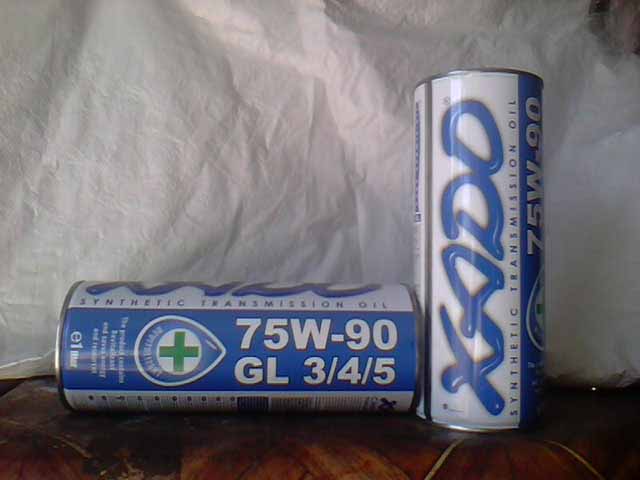

Поменял масло на 2000 км. Сейчас 2570 км, так как не поехал на ТО1, потому что, у нас дилеры офигивающую сумму дерут за ТО1 - больше 11 тыс, нах оно надо! Залил "ХАДО" синт, фотки тут. http://www.chevy-niva.ru/album_pic.php?pic_id=47975 И начал мост передний подгуживать! Задний пока не слышу, но думаю такая же история. У нас стоит жара до 40 градусов, и так масло жидковатое, а на жаре вообще как вода! Вот и пришлось поменять, на (75W140; GL-5 "Кастрол":smile_wink: сейчас гораздо лучше!!!! Спасибо форумчанам.
Вот как-то так! Думаю в зиму слить (75W140 и залить 75W90), думаю хуже не будет!? Или как Ваше мнение?

Navim,
Не надо Castrol 75W-140 на зиму сливать. В чем вся и прелесть этого масла, что оно и для зимы не "густое" и для лета не "жидкое" (образно выражаясь).
Хорошо! СПАСИБО!!!!! Тогда пусть так и остаётся до следующей замены!
