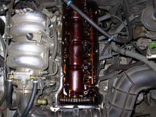

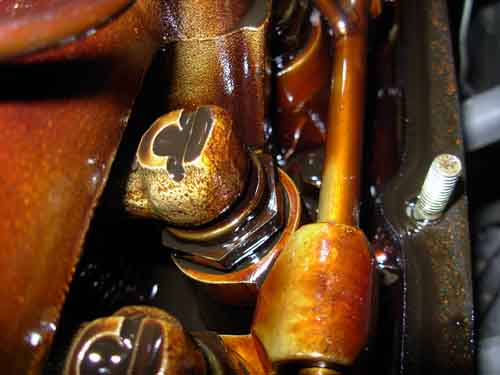

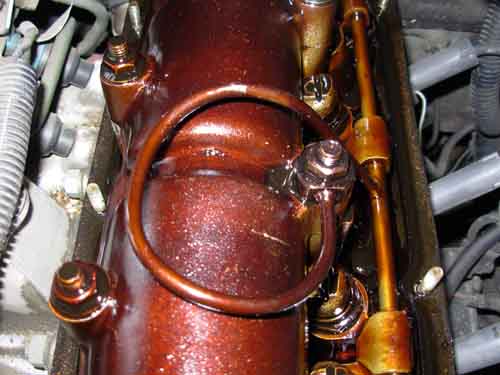

Юзаю с самого начала мосло Мобил S 5W40 (синтетика). Бробег 50 тык. Снял я тут намедни клапанную крышку и увидел вот что:
Все детальки. как будто кто-то аккуратно покрасил лаком : .
Вот интересно, насколько это полезно/вредно для двигателя. В принципе проблем с ДВС у меня нет (ттт). ГК работают нормально, ГНЦ поменял на Пилот только из профилактики. Еще заметил, что в двигателе вообще нет скоплений грязи. Клапанную крышку протер тряпочкой и хоть в магазине продавай. Так что при довольно неприглядном внешнем виде, претензий у меня к маслу нет.

Масло сплошное палево. : ..лаковое отложение по всей повехности.. :!: . Синтетика обладает хорошими моющими свойствами и такого у меня никогда не было. На девятке отъездил 80 тыс. лил всегда шелл (желтый) крышка рапредвала была всегда белая. Сто пудов у тебя паленка :!: :smile_doh:

Вот я про маленько избыточное лакообразование от mobil и прочитал,а скоко на нем проехал? У меня снимали такого не было,но уменя 0w40 было :smile_bigsmile:

Ужасна.Не должно быть такого.Где-то проскакивало на просторах енета про такое от мобиля,народ после замены приезжал с гуталином внутри, чуть ли не про партию шла речь, но по-мойму для сервисов в бочках.
Недавно снимал клапанную крышку (49000км) - пастель белий,гайки блестят. Полусинтетика шелл, а последнее время полусинтетика тексако5-30(рекомендовать не могу, т.к слишком текучее,вязкость не одобрена), но мне нравится,правда меняю через 5-7мах тыс.
Надо теперь его как-то мягко постепенно отмыть и забыть про этот бренд.
