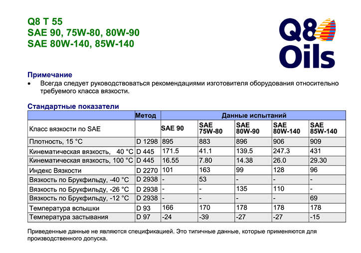

Просто сравни две картинки - ATFIII и 75W80
