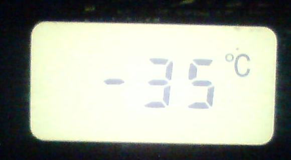

Сообщение Добавлено: 05 янв 2014, 17:18
  •  111
  •  13 сен 2012, 05:37
  •  Алтайский край, Барн-аул
Сегодня за бортом -35 градусов. Типа зима в Сибирь пришла :smile_nod: .
75w140 не замерзает.
Ведет себя в мороз точно также как и синтетика 75w90.
Что и требовалось доказать.
"Что один человек собрал, другой завсегда разобрать сможет."
Сообщение Добавлено: 06 янв 2014, 09:01
    1400
  •  2390
  •   4
  •  04 май 2010, 21:17
  •  Серов, Свердл.обл.
Аналогично, -32, ничего не мерзнет, 90=140 в мороз.
