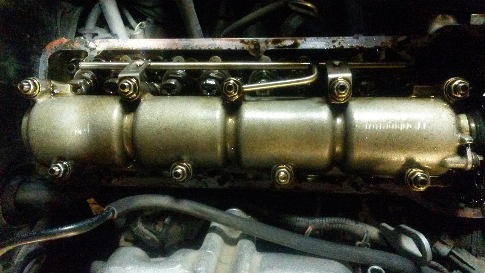

_AJ_ писал(а):
VaLuka, эта черная у тебя у кого желтая или коричневая это у всех так. Масло тут не причем. Особенность конструкции крышки. Крышка изготовлена двухслойной это позволяет избежать конденсации и снижает шум, но в этом месте она переходит в горловину где металл в один слой там всегда есть конденсат он окисляет масло эмульсия попадая на корпус РВ в результате приводит к образованию такой полосы.
Вот мне мой знакомый механик тоже сказал, что переживать не надо, с ДВС все в норме, это такая особенность нашего движка...

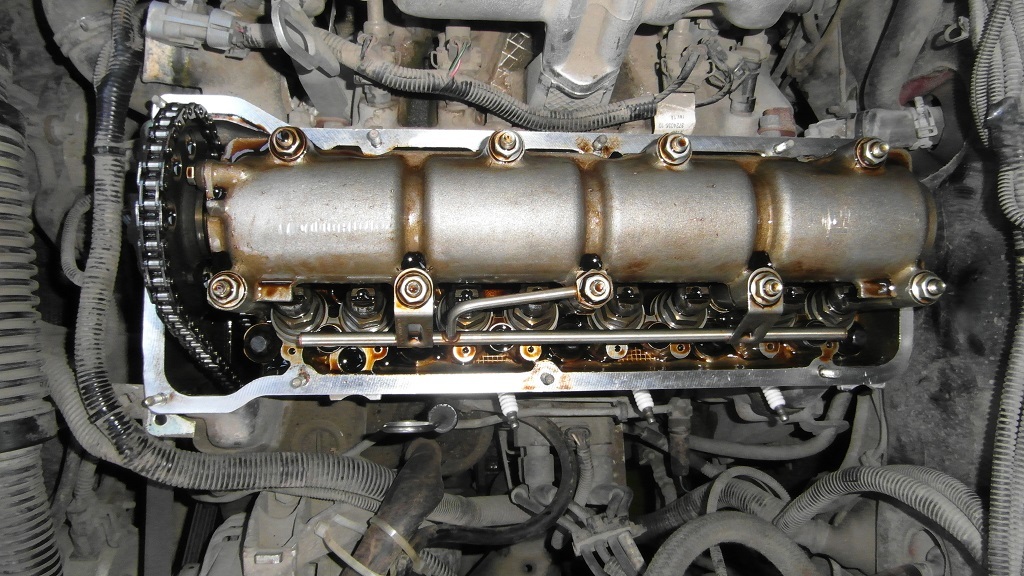

У меня таких полос нет(так же как и у sem59 их тоже нет) , пользуюсь Петро Канадой 5W30 синтетика все 4 года ; первая фотка после 70 тыс.км--менял прокладку ГБЦ ; вторая после 80 тыс.км--менял прокладку клапанной крышки.
Вообще понравилось ,что внутри двигатель такой чистый!!!

VaLuka, причины появления таких полос мне известны еще со времен 80-х годов. В те далекие времена применяемые минеральные масла быстрее коксовались и эти полосы проявлялись чаще и более явно. Тогда мотористы говорили - где полоса, там ищи перетянутый клапан. Если логически рассуждать: перетянутый клапан -> отсутствие зазора -> повышенный нагрев кулачка и рокера -> повышенный нагрев постели распредвала над кулачком -> увеличенное лакообразование в области над кулачком -> черная полоса. В твоем случае имеем гидроопоры, значит гидроопора под черной полосой слишком сильно прижимает рокер к кулачку распредвала, соответственно есть вероятность потери ее подвижности (заклинивания).
Как-то так.
Как-то так.
Хорошо, посмотрим гидрокомпенсатор...

Бред полнейший! Не может гидроопора слишком сильно прижимать рокер к кулачку распредвала! :
