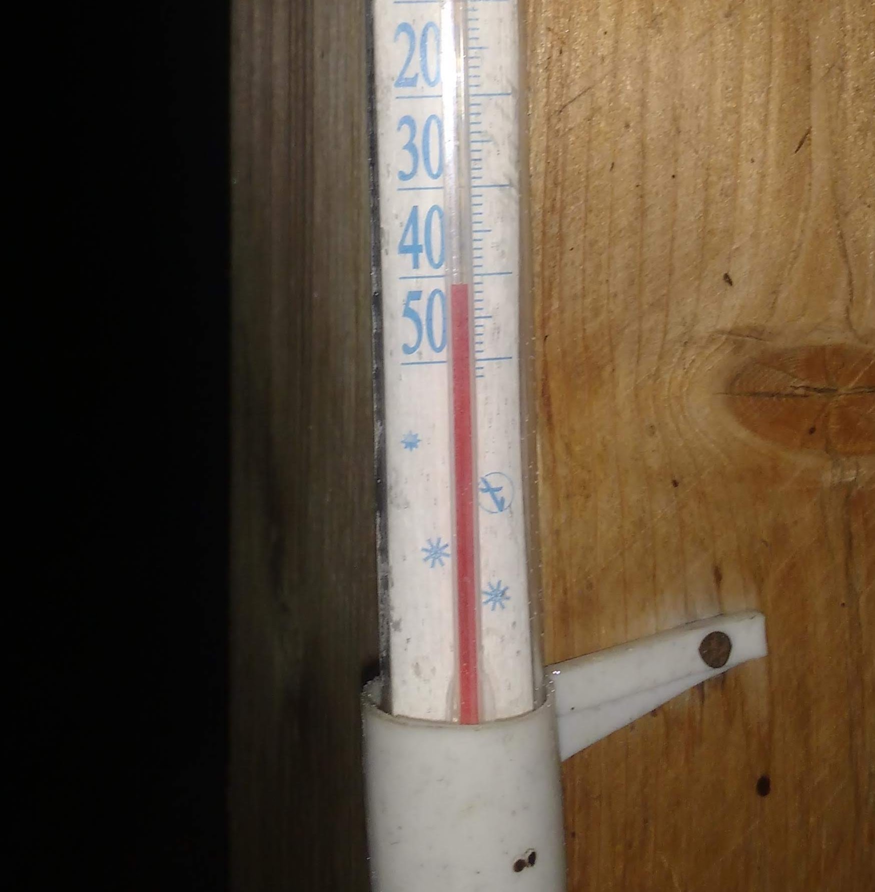

  •  253
  • 38
  •  20 апр 2017, 10:03
  •  Горно-Алтайск
На Алтае морозы не отступают. Так почти каждое утро :smile_doh:
Вложение:
IMG_20190205_060534.jpg [ 209.59 КБ | Просмотров: 416 ]
Везде налито Роснефть полусинтетика универсальное 4/5. Кроме кпп - после переборки решил налить Лукойл ТМ4 полусинтетику. Никакой разницы не заметил. Педальку плавно отпускаю сразу после пуска двигателя, обороты лишь немного подёргиваются. На пониженной 300м до выезда на трассу, а там уже и накат как летом и варежки снимаю.
Но что печально нигде не могу найти Роснефть, а я привык лить только то что есть всегда в широком доступе, прошел на нём уже 30 тысяч, придется менять на Лукойл ТМ5 в остальных агрегатах.
