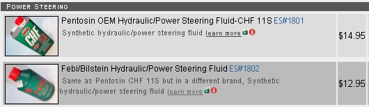

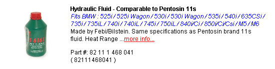

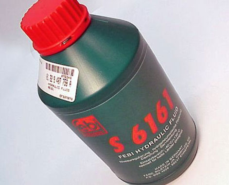

Найден ещё один заменитель пентозина - FEBI HIDRAULIC FLUID S6161
Жидкость синтетическая, продаётся в литровых бутылках зеленого цвета, не путать с 6162 (это минералка).
На жидкость эту наткнулся в магазине "лорд", продавцы уверяли что именно её берут счастливые обладатели ШНГ для долива в ГУР к пентозину. Я продавцам не верю )) поэтому загуглил это дело. "Надо же, не обманули!". Вот что оказалось: Жидкость эта продаётся по всему миру как аналог пентозина и рекомендуется для залива в те же самые иномарки, куда льют пентозин:
Вот тут: http://www.ecstuning.com/stage/edpd/pag ... uctID=1802 так и пишут: "Same as Pentosin CHF 11S but in a different brand, Synthetic hydraulic/power steering fluid".
