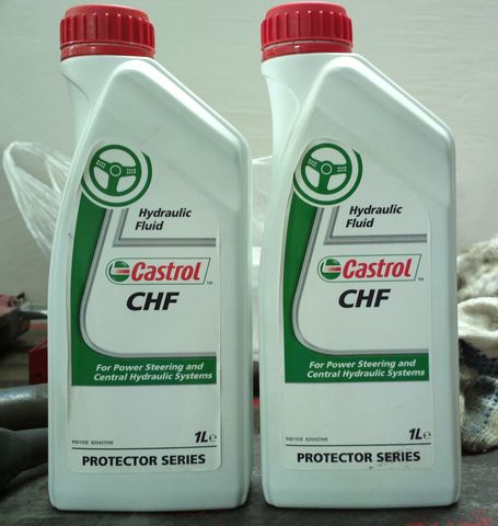

После того, как пролил жидкость при замене шлангов (давно это было), перепробовал разные жидкости. Сначала в заводскую болотного цвета долил зеленую FEBI, руль стал потуже. Не понравилось. Полностью заменил на Castrol ATF TQ-DIII, руль полегчал, ездил год, но хотелось чего-то другого. Затем замена на Mobil ATF LT 71141, тоже хорошо, но зимой при -28 она густела так, что ГУР начинал выть, пока не прогреется.
И вот теперь нашёл своё счастье :smile_nod: Случайно обнаружил, что Castrol делает жидкость CHF, не долго думая заказал по 600 руб за литр, и вчера заменил.
Не заметил, что руль стал тяжелее, хотя Castrol CHF жиже ATF, очень похож на Pentosin, и такой-же зеленый. А может мне так хочется думать, но меня устраивает, я успокоился :smile_nod:
В Пентозине и особенно FEBI были сомнения по качеству, хотя и написано что сделано в Германии ...
