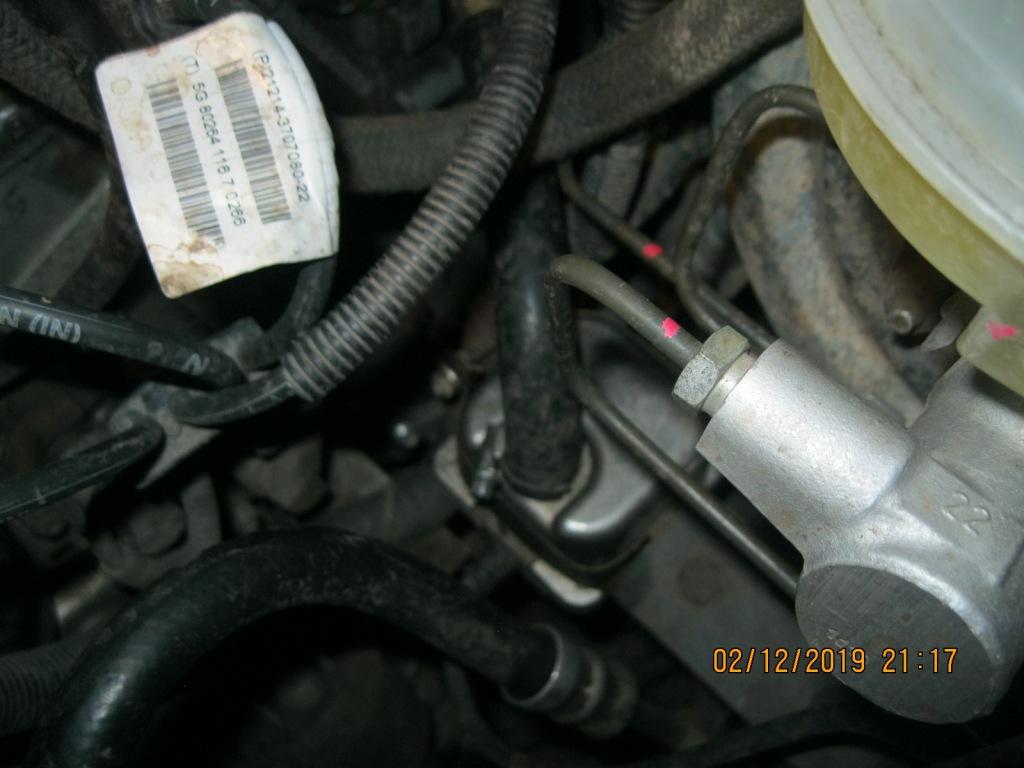

Стоит вот такой
Проблем нет в любой мороз.

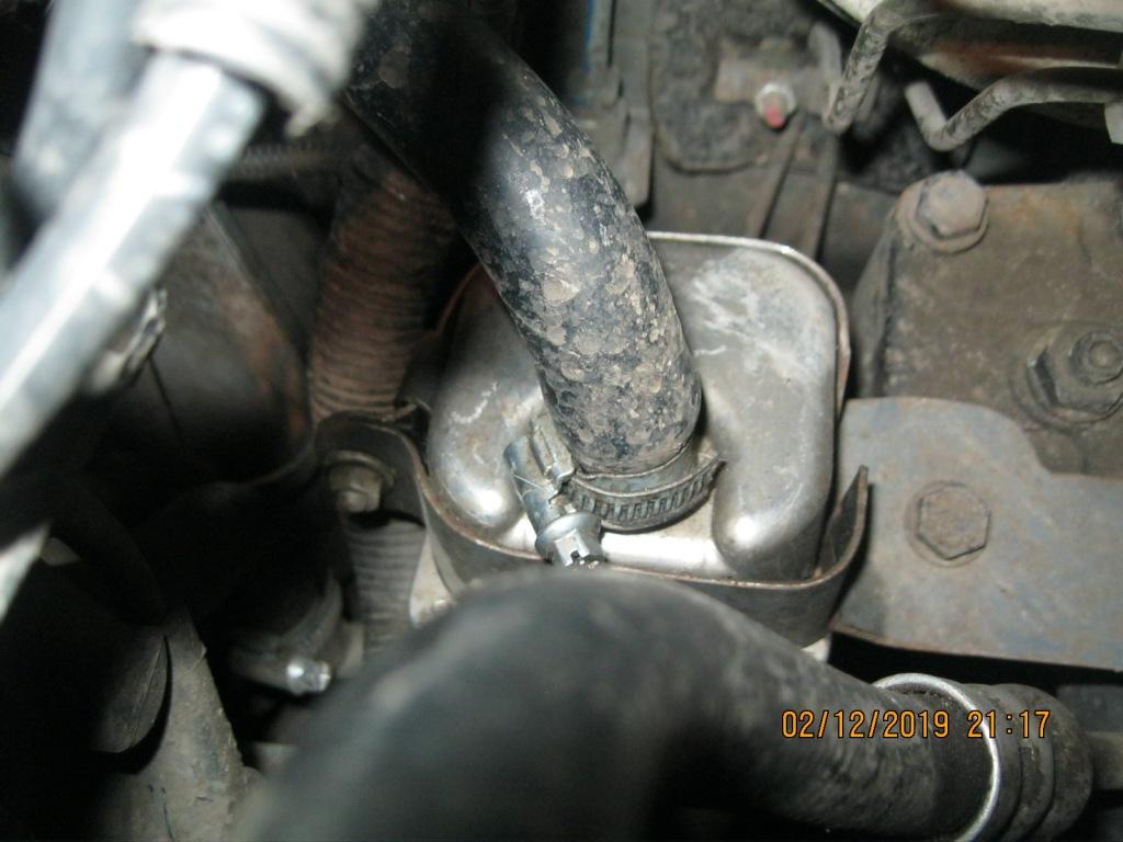

Вот у меня подача взята с пробки слива тосола с блока, а выход с подогревателя идёт в обратку печки в разрез шланга через тройник. Я не знаю как Вы умудрились врезать Лунфей в разрыв шланга обратки печки !? Если только удлинить этот шланг ? Может из за удлинения шланга что то не то с циркуляцией ? У меня подогреватель стоит вот здесь:
Закреплён на рулевой колонке через самодельный кронштейн. Шланги старался делать минимальной длины, всё работает нормально !
