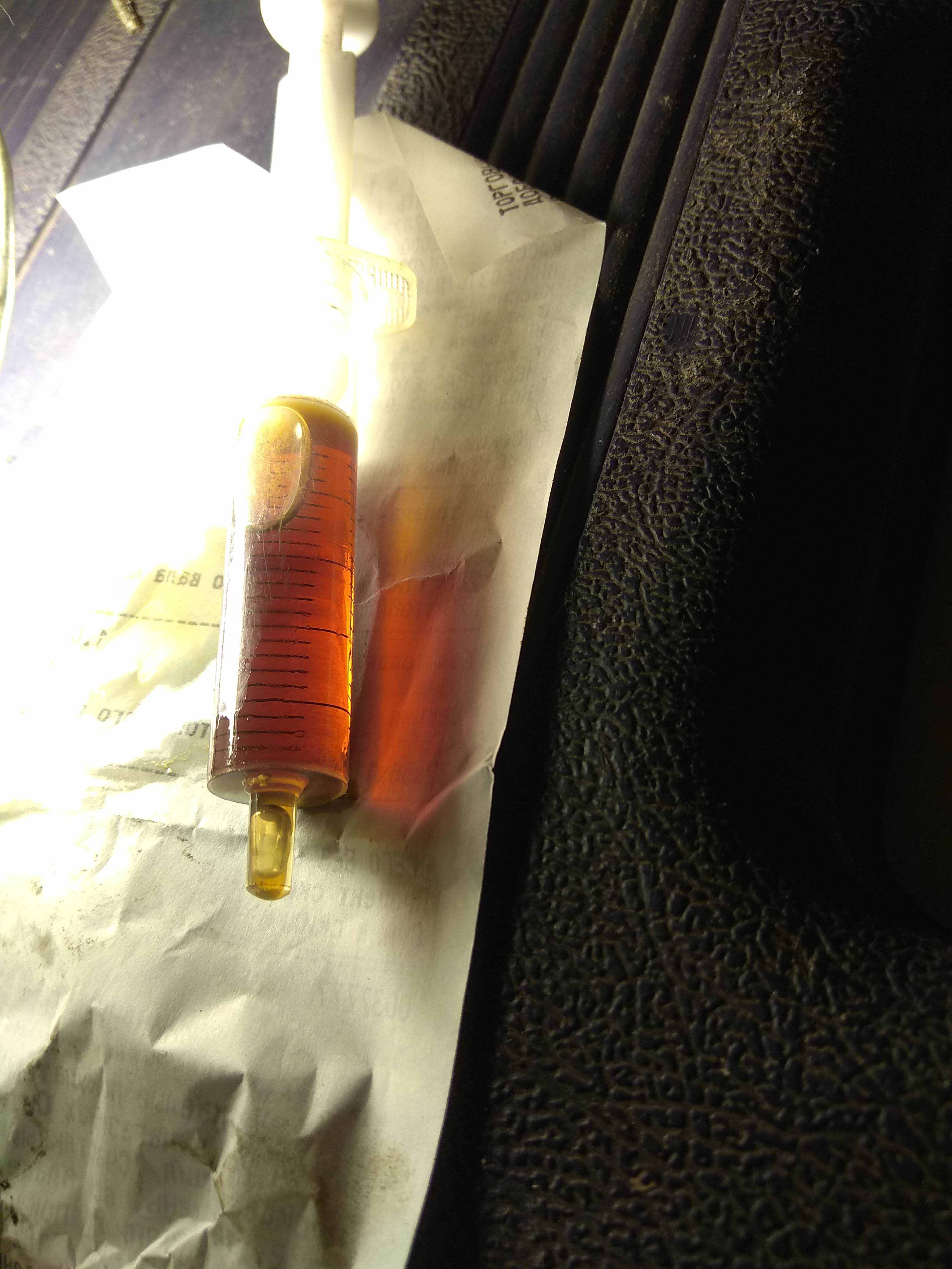

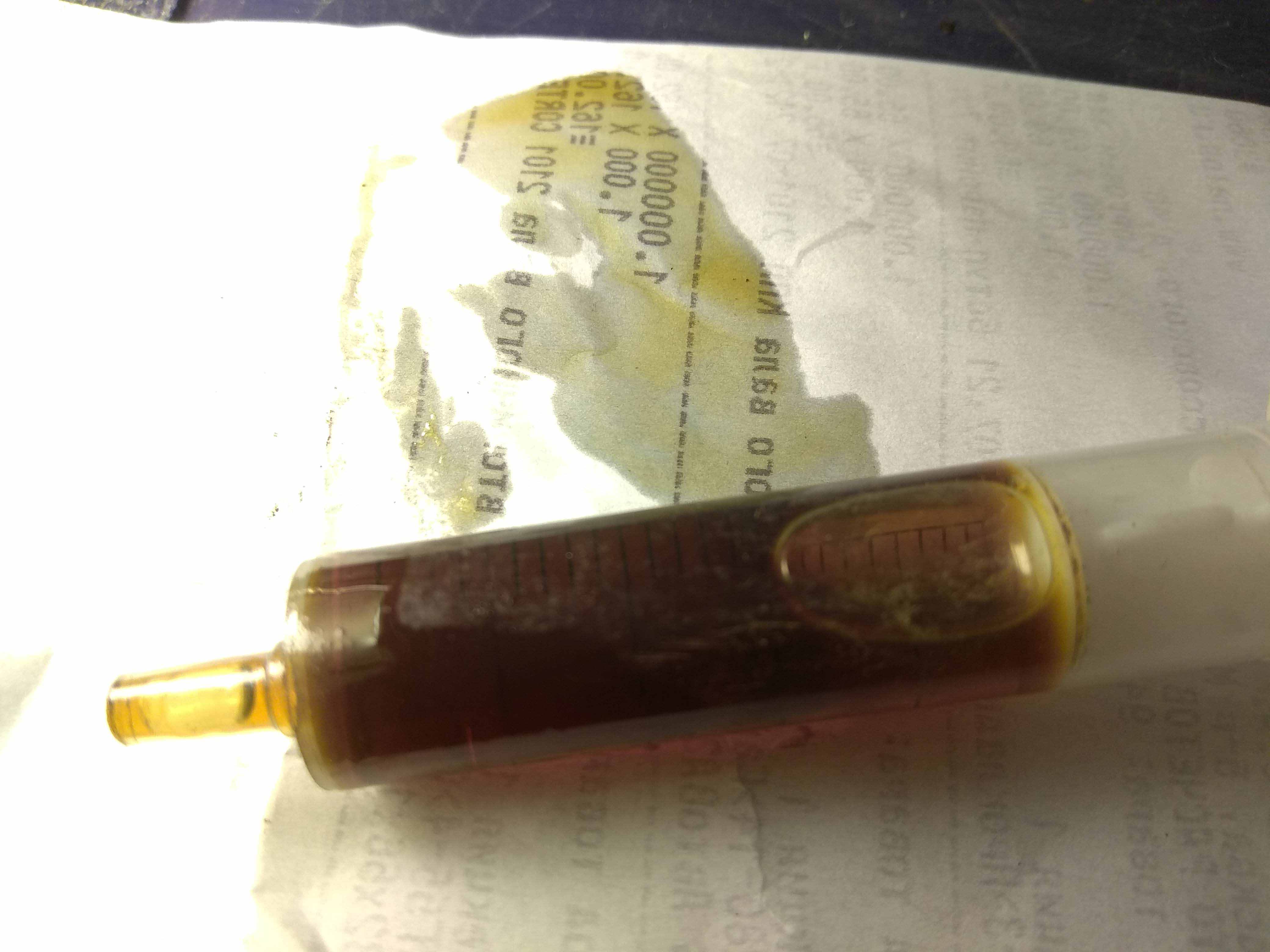

Вытащил сегодня шприцем жидкость из бачка ГУР.
Что-то желтовато-коричневое, но хорошо просвечивается лампой, на просвет - как чай не очень крепкий.
Капля, размазанная по бумаге, какая-то жёлто-коричневая. Но не тёмная.
Ниже - фото.
Вопрос - что можно безбоязненно долить? Или только менять целиком?

@Alexian_2001 , Pentosin 11S. Изначально зеленоватого цвета, со временем из за загрязнений слегка темнеет, как у тебя.
Т.е. у меня - Pentosin? Вы уверены? Не Dextron?
