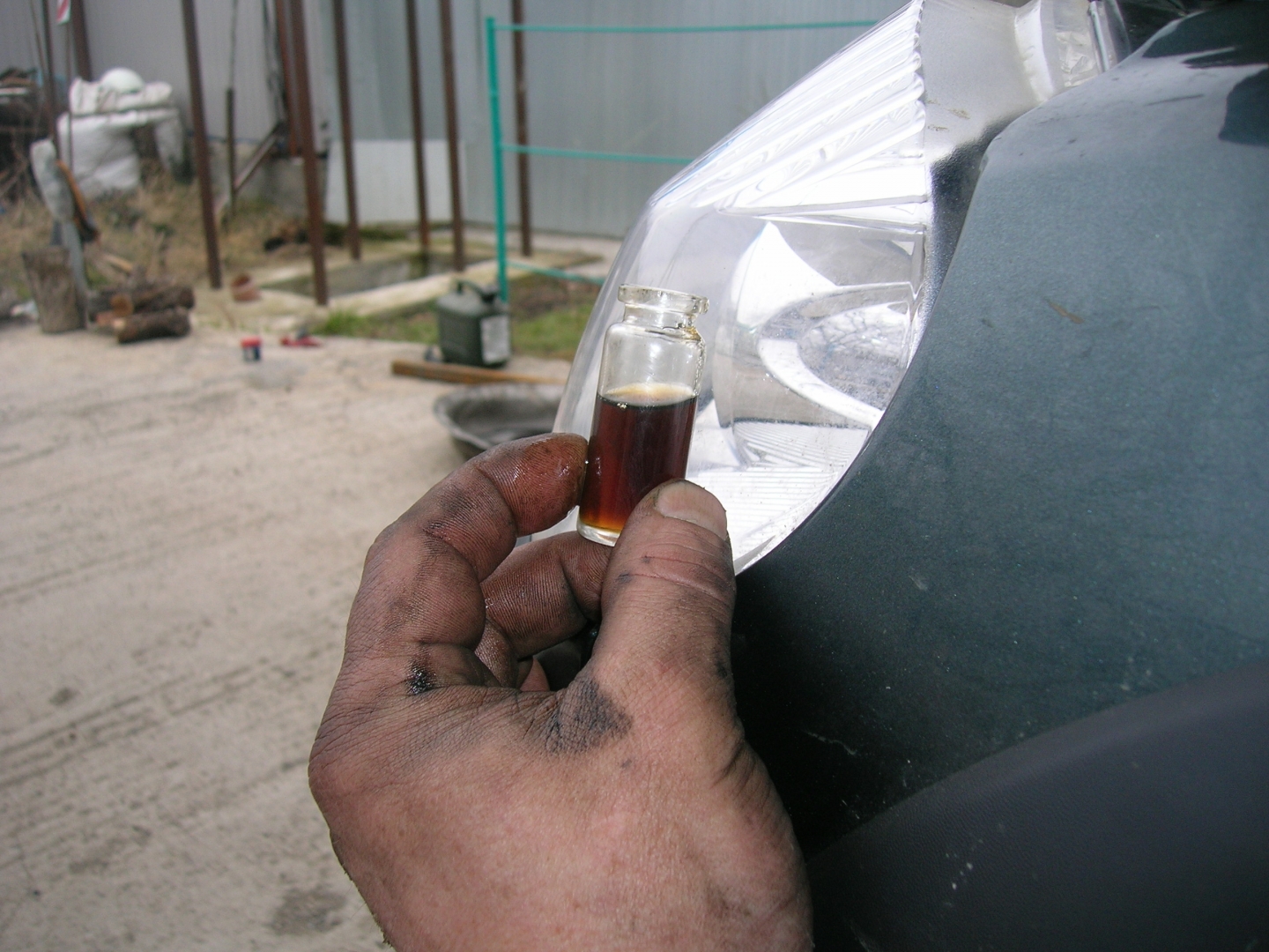

Кажется у меня "Чай", как у Alexian_2001

Это тоже Пентосин авто 2013г.
Ух ты, и правда чай! :smile_bigsmile: Ну пектусин ващето зелёный. :smile_smile:
Угу, такой же!
