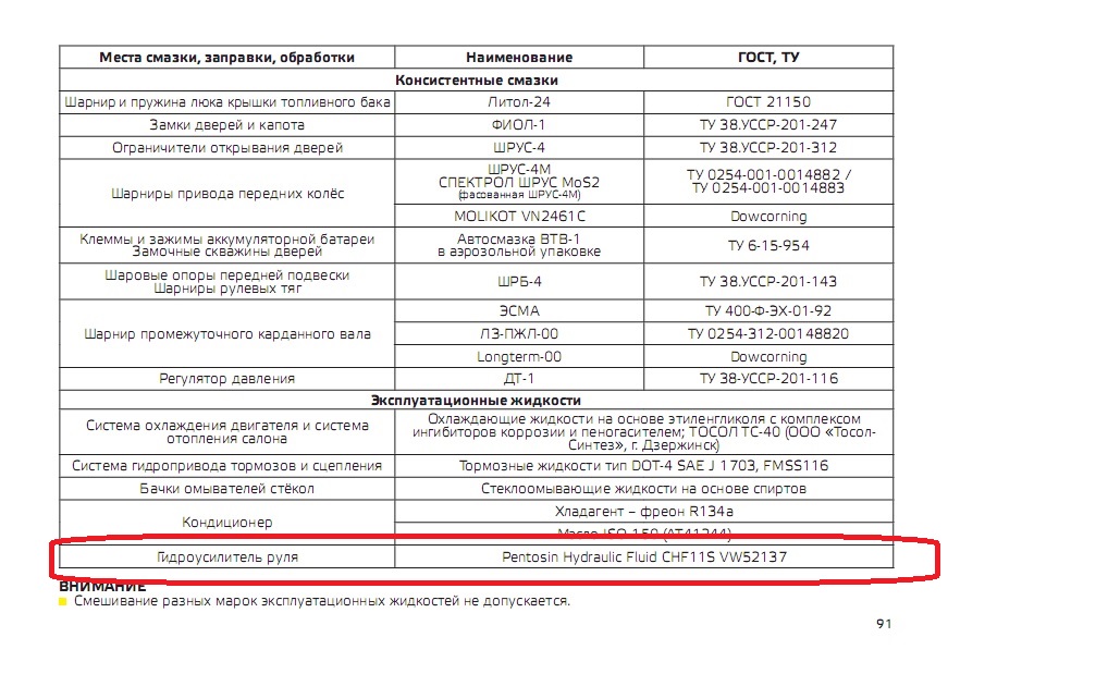

Суворов писал(а):
нет на бочке гидро усилителя руля не какой отметки, на шланге красная черта, жидкость желтая. Что за жидкость? Подскажите..
в слове х.. три ошибки )))
открывай Руководство по эксплуатации , в нем написано
Вложение:
Безымянный.jpg [ 178.07 КБ | Просмотров: 1015 ]
Добавлено спустя 25 минут 2 секунды:
@Суворов , а фотку бачка , где ты увидел желтую жидкость, можешь предоставить?
RS0Y5-42-02D

Когда я решил заменить жидкость ГУР, то у меня тоже возникли большие сомнения, что там залито, потому что цвет был желто-коричневый. Где-то здесь на форуме выкладывал фотку, лень искать, давно было. В итоге все же пришёл к выводу с мнением форума, что Пентосин темнеет и теряет зеленый цвет. В итоге поменял на Пентосин, всё нормально. На ютубе есть даже моё видео по замене, там в бутылку вообще коричневое слилось: https://youtu.be/hcUjUqKM60w
Да, мне пришлось этой зимой обновить совсем новую жидкость ГУР (слетел шланг с бачка) - слились темно-желтые остатки
