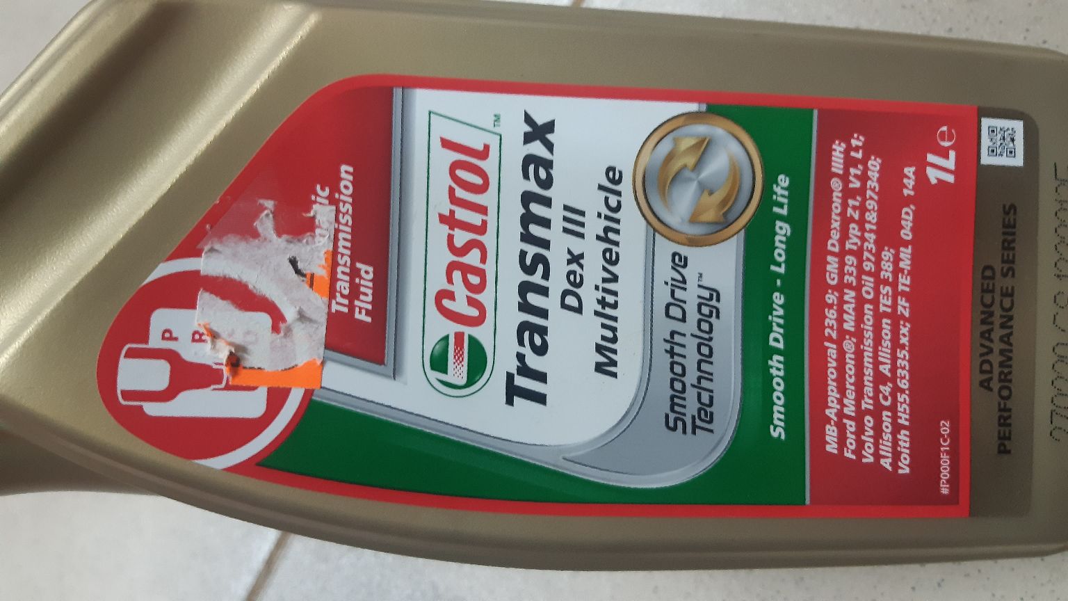

Такое масло пойдёт в ГУР ?
Мне сказали что в гур залита оригинальная синтетика,а типа номер III это не синь и не пойдёт,нужна синька с номером IV Сказали брать такую
