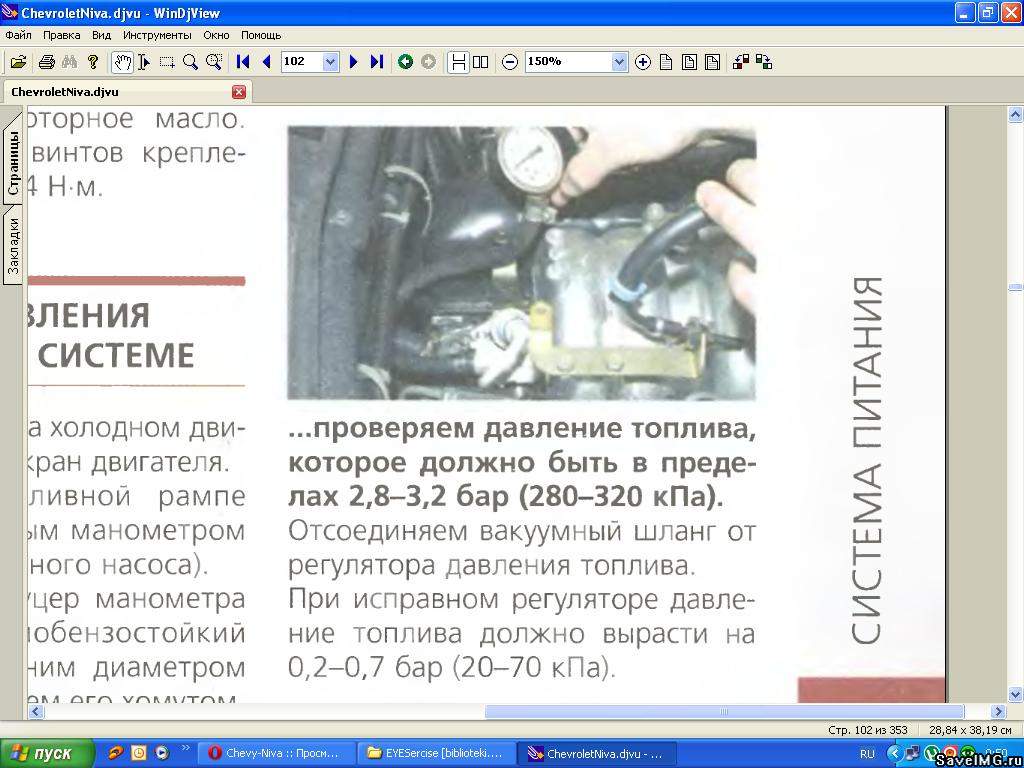

Сегодня захотелось проверить давление в системе питания. Мерил профессиональным манометром, давление 2.8 на холостых, до 3.5( на оборотах). В книжке прочитал что должно 0.2-0.7 ??Почему так?
ИМХО машинка работает как часы.

чето ты не то в книжке начитал ИМХО.

Сори и вправду не то прочитал

ну и что тебе не нравится? : все нормально же :

Ну теперь да.

Автор не указал какая у него система впрыска. Давление разное
Не является нормой ни для одной.
