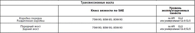

В руководстве эксплуатации Нивы 4х4 трансмиссионка с 2008 года стоит GL-5. У нас GL-4. Коробки вроде сильно не отличаются.
Допуски:
MIL-L-2105 D.
как бы позволяют ее заливать к нам в коробку.
Вопрос - так можно или нет? Есть аргументированные ответы почему категорически нельзя?

AlexKZN, в мануале ясно написано GL-4, GL-5

Селянин, вроде там GL-4 написано. (Для Шнивы)
