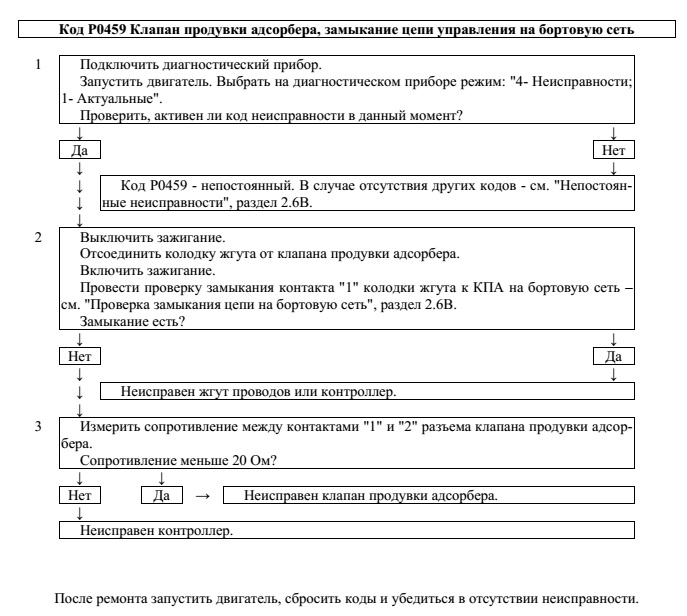

Появилась ошибка 0459 -- "замыкание на бортовую сеть (+12) цепи клапана продувки адсорбера".
диагностическая карта
Вложение:
Безымянный.jpg [ 113.27 КБ | Просмотров: 2227 ]
RS0Y5-42-02D

Может было у кого-то? Может и решение есть простое?
было, и решение простое - проверить сопротивление обмотки клапана и проводку согласно диагностической карте, после чего сделать выводы...

У меня такое было периодически никак не влияет.То обрыв пишет/бк/ то замыкание.Вылечил удлинением проводов/5см/ к разьему адсорб.Вам не подойдет из-за гарантии.Правда можно сделать вставку ПАПА-МАМА.
