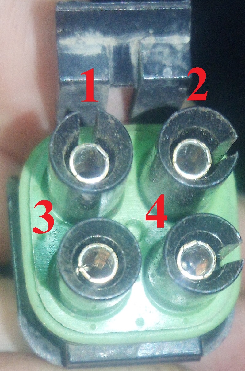

БК выдает ошибку №Р0134.
ДК звонится по цепи питания нагревателя 12 Ом (контакты 1 и 4 на рис. 1), также есть новый ДК с сопротивлением 14 Ом.
Есть подозрение на проводку от бортовой сети до фишки ДК1.
При включенном зажигании (двигатель заглушен), напряжения на контактах фишки (рис. 2) подключения ДК1 следующие:
1(+) и 2(-) - 11.30 В,
1(+) и 3(-) - 12.28 В (напряжение бортсети),
1(+) и 4(-) - 8.97 В,
2(+) и 3(-) - 0.20 В,
2(-) и 4(+) - 1.58 В,
3(-) и 4(+) - 3.29 В.
Ребята, у кого цэшка под рукой, поделитесь, пожалуйста, какие значения напряжений выдает при замере.
Комментарий к файлу: фишка ДК
