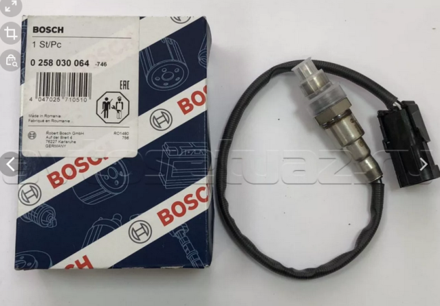

Добавлено спустя 2 минуты 15 секунд:
@alexmor2000 , у тебя установлен 21230385001050
Screenshot_1.png [ 460.65 КБ | Просмотров: 1043 ]
RS0Y5-42-02D

Яндекс говорит что это от УАЗ Патриот (((

Твой Яндекс видит первые четыре цифры - 2123 ? :smile_bigsmile: Я бы только ещё нолик в конце добавил - 21230-3850010-50-0 - чаще так пишут.
