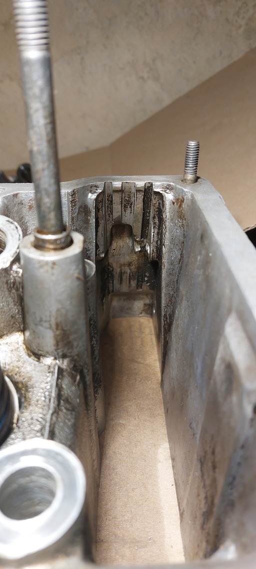

Народ, нужен совет. В ГБЦ появилась выработка от цепи, где прикручивается успокоитель, теперь, когда ставлю успокоитель он встает на перекос. Может кто ремонтировал уже? Пока втулочку подставил но как то хлипковато получилось.
20221011_190535.jpg [ 166.71 КБ | Просмотров: 871 ]

@Khaiv , А это с каким натяжителем так получилось? Интересно, как выглядит выработка от цепи на башмаке натяжителя?

Башмак не видел, мне отдали движок в нерабочем состоянии с машиной, сейчас его перебираю

след от двухрядной на фото...железный успокоитель пойдет на время ....

Я тоже удивился, что след от двухрядной цепи, боюсь что, башмак будет ввворачивать из за выработки.

...пока снята голова прикрути и глянь куда и как выворачивает ...ну не наваривать же а потом морочиться шарошить в самом деле????

Выворачивает к радиатору, думаю нарезать резьбу М10х1.25, туда футорку ввернуть нужной длинны, и на фиксатор резьбы ее посадить, в нутри футорки сделать отверстие ф6 под болт.
