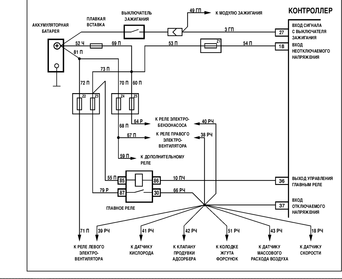

Р0560. На пине 37 контроллера напряжение меньше 6,3 В.
Начинать надо с проверки напряжения на силовых клеммах относительно минуса аккумулятора. Да, именно аккмулятора. То есть не полениться и пробросить в салон провод от аккумулятора. Например , провод для прикуривания.
Про омметр забыть, работать только вольтметром. Естественно при включенном зажигании.
Проверить напряжение на проводе силового минуса контроллера. Должно быть меньше 1 В.
Следующие измерения по прилагаемой схеме в зависимости от величин напряжения на силовых клеммах ГР.
Если напряжение меньше, чем у аккума, на клемме 87, идти вверх по схеме. Если на 30-й, проверить посадку ГР в колодку, клеммы в колодке, подёргать провода колодки ( может какой и оторвётся легким движением руки). Если на 30-й норма - идти вправо по схеме.
Снимок экрана от 2023-04-02 09-21-13.png [ 123.86 КБ | Просмотров: 1384 ]
