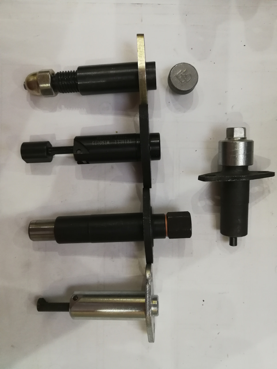

Здравствуйте купил недавно шевик, на холодную кажется что цепь гремит, натяжитель стоит как на рисунке тот который отдельно с серебристой крышкой я свой не снимал но внешняя часть точь в точь такая, подсксжите как с ним обращаться как натягивать это я понимаю не автоматический
lgAAAgId4uA-960.jpg [ 168.63 КБ | Просмотров: 963 ]

@alex213 , Так это классический, он для нивы короткий.

Я себе такой же поставил в замен автоматическому "пилот" который не натягивал цепь двумя пальцами сжимается,взял строительную шпильку на 12 отпилил 2,5 см просверлил отверстие по моему на 6 мм,если не забыл,надел на натяжитель.Отпускаю цапфу которая серебристая,поднимаю правое переднее колесо,включаю 3 передачу пару оборотов руками прокручиваю,затягиваю цапфу,цепь натянута.
