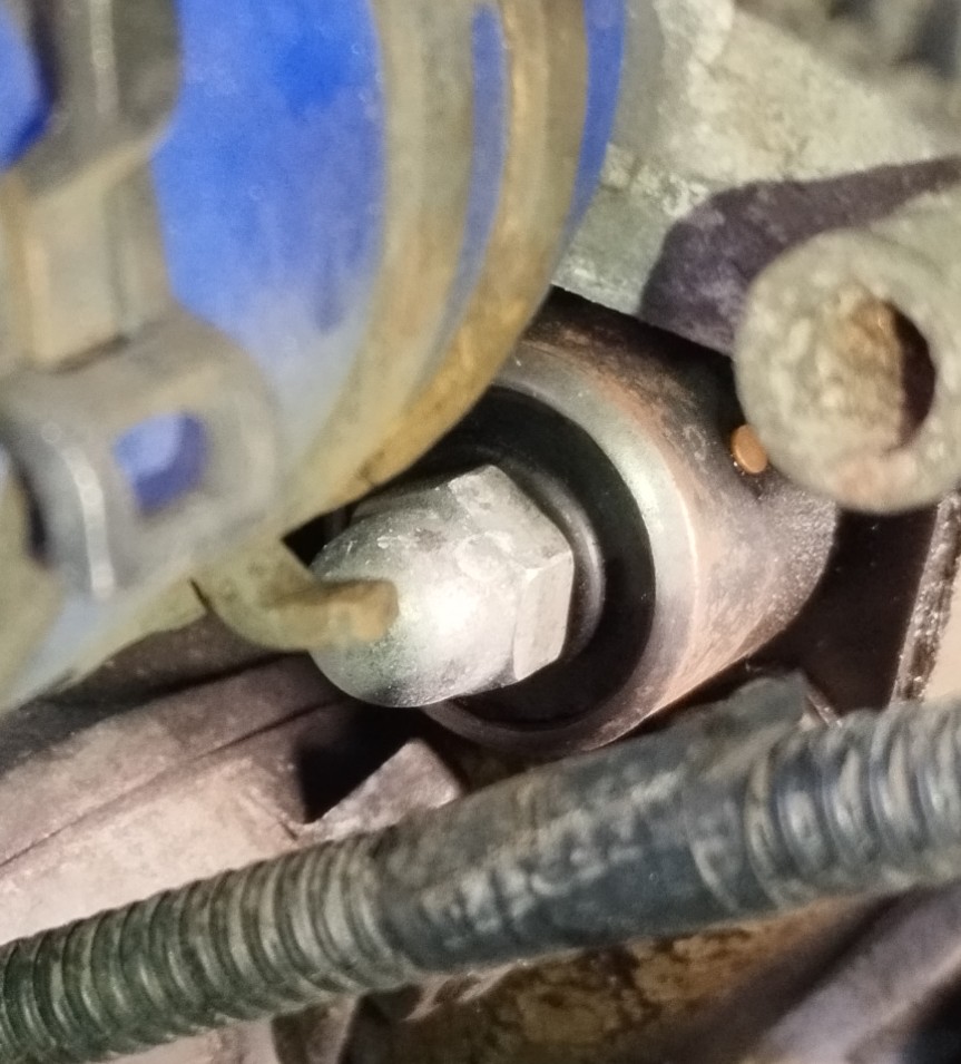

Вряд ли они маслобензостойкие, отсюда и проблема с запотеванием.

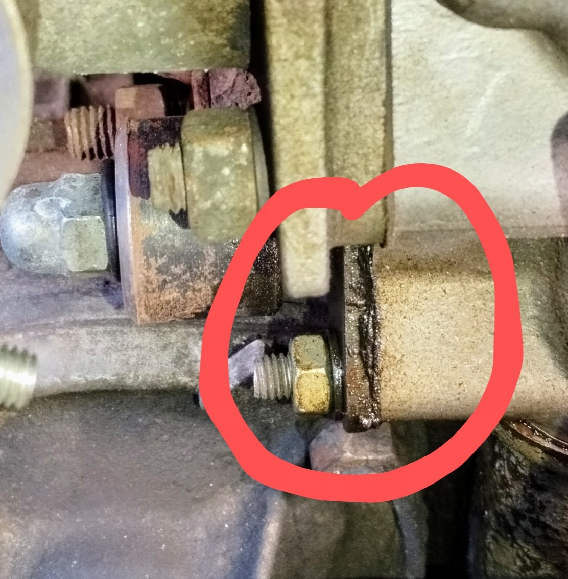

Помыл и обезжирил. Через неделю (сегодня) видно, что сопливит по герметику. Кольцо резиновое сухое
Добавлено спустя 2 минуты 33 секунды:
Вот кольцо
IMG_20240621_174049.jpg [ 154.14 КБ | Просмотров: 305 ]
IMG_20240621_181339.jpg [ 437.35 КБ | Просмотров: 305 ]
Комментарий к файлу: Помыл и обезжирил. Через неделю (сегодня) видно, что сопливит по герметику. Кольцо резиновое сухое

@Sad745466 , а не нужно использовать кислотный герметик на алюминиевых поверхностях. Только серый нейтральный, я пользуюсь ABRO 999, аналоги имеются в продаже также. Ну и после установки натяжителя желательно машину сутки (ну хотя бы часов 12) не трогать, а не сразу поставил-завел-поехал..
Добавлено спустя 35 минут 8 секунд:
И да, герметик наносить тонким валиком по аналогичной схеме, только на фланец натяжителя (картинка не от нашего авто, нашел в сети похожее для наглядности и понимания):
Выдержать минут 5-10, после чего притянуть. Обезжиривать обе поверхности, естественно.

Ну почти всё так и сделал кроме именно валиком и кроме кислотного или не кислотного герметика (не знал об этом).
