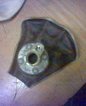

ВладимирG писал(а):
Оказалось, что сеточка как раз и причем! В пятницу поехал на дачу. Недоезжая километров 50 машина начала дергаться в районе 2500-3000 оборотов. Такое ощущение, что двигатель троит. При меньших и больших оборотах - нормально!? Кое как доехал. Позвонил Шону, чтобы он посмотрел решение данной проблемы в форуме. В итоге пришли к выводу, что надо смотреть бензонасос. Снял и увидел такую картину
Думаю ясно все без вопросов! Промыл с трудом. Но машина поехала нормально. Пробег 27000 км. Так что не забывайте про эту сеточку! С качеством нашего бензина ее надо менять вместе со сменой топливного фильтра.Заодно нашел там клапан заливной горловины (на фото справа от насоса).
Может тебе в бак насыпали чего нибудь.... Пробег 33 тыщи - сетка чистая....

вот моя сеточка. пробег 48000.

но самое смешное что дергалась бибика не из-за нее, а из-за проводов.
