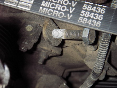

Что это за болт?? За что он отвечает?? Валялся на защите картера...

похоже это натяжитель ремня

Этот болтик отвечает за положение пластины механизма натяжения ремня.
Проверь наятяжение и если оно нормальное и гайка нормально законтрена другой, то просто вверни и чуть чуть притяни болт чтоб больше не откручивался.
А если нужна регулировка , то
сначала расконтривается гайка в которую упирается этот болт (у тебя на фотке он не докручен), и еще две маленькие гаечки на 10, притягивающие пластину механизма натяжения к блоку.
Болтик крутится по часовой, упирается в гайку и планка с роликом перемещается в сторону натяжения ремня.

Да вроде ремень нормально натянут... походу когда мне помпу меняли вместе с ремнем натянули, а эта отметина осталось от старого ремня....

Влад, этот болтик вообще-то для порядка должен быть уперт в грань гайки, у тебя на фотке видно след на грани куда он раньше упирался-белый кружочек(эта гайка расконтренная может крутится), вкрути его до упора в грань этой гайки рукой(или ключем но без силы) и чуть чуть подожми.

Дык попробовал я его докрутить (тот что с отметиной) .. не идет.. и ремень натянут хорошо...

то, что с отметиной в виде белого кружка - это гайка и ее не надо трогать если ремень (т.е. не перетянут и недотянут) натянут.
Я гоаворю о болте, который у тебя не полностью закручен, точнее совсем не закручен(на фото с белой частью резьбы на конце) - он должен упираться в гайку на которой есть белая цилиндрическая отметина.

ок. подкручу...
