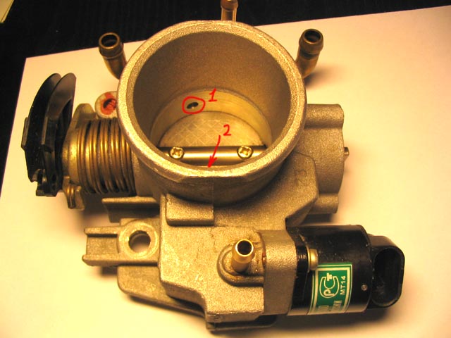

Мужики скажите, для чего в дроссельном узле этот канал (на фото обозначен цифрой 1):
Он же с обратной стороны:
Спрашиваю всвязи с тем, что в магазинах видел точно такие же дроссельные узлы, но без этого канала!!!Изображение
ЗЫ канал который перекрывает РХХ на фото обозначен цифрой 2, он кстати больше по размеру(имеется ввиду отверстие-"вход" до дроссельной заслонки) чем обозначенный цифрой 1.

Посмотри есть ли ответный канал на ресивере и сделай выводы.
Разбирать снова не хочется. Вроде есть, но представляет из себя не канал а простое сообщение с общим объемом ресивера(под этот канал отверстие в прокладке есть). Втоде так если не ошибаюсь.
Какие из этого следуют выводы?

Ну мало ли чего они планировали и под что унифицировали, я не знаю, возможно отверстие под шпильку или просто облегчение, черт его знает.

имхо, для увеличения объема воздуха, поступающего в цилиндры при закрытой ДЗ. иной раз для достижения этого на ДП без этого калиброванного канала, приходится немного изменять "закрытое" положение ДЗ - приоткрывая ДЗ. "излишек" воздуха компенсирует РХХ.

imho это канал вентиляции картера, пережиток со времен впрыска GM, сейчас не используется.
В ЗР 2004-9 статья "Убережем ДМРВ" - о нем
Статейка занимательная (для заинтересованных адрес http://www.zr.ru/arch43012.html)
В нашем дросселе предусмотрен штуцер на который надевается тонкий шланг вентиляции, по нему на ХХ происходит циркуляция картерных газов, но по всей видимости не вся.
А этот канал, я так понял предназначен для дополнительной вентиляции масляного картера двигателя через большой шланг, не то в целях улучшения этой самой вентиляции, не то хз...
Хотя можно еще предположить:он предназначен для того чтобы все-таки попавшие в пространство до дроссельной заслонки, картерные газы, шли не через канал РХХ тем самым засирая его, а через верхний канал, ну если не полностью то частично.
Pasha_spb Спасибо за направление мысли! :smile_nod:
