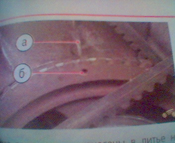

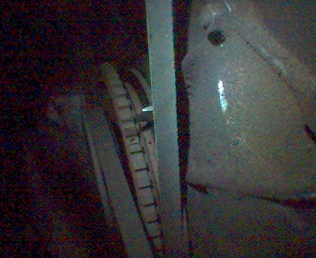

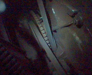

Шо касается меток, то не знаю как на машинах с верхним генератором (поликлиновый ремень), но у меня обстоит дело не так, как написанно выше:
IM писал(а):
Метка на шкиве КВ находится на зубце прямо под датчиком положениа коленвала если совмещены метка на звездочке РВ и прилив на корпусе РВ.
а несколько по-другому. Вот что пишут в литературе:
Здесь явно видно прилив на нижней крышке и точку на звёздочке КВ.
А вот этот самый прилив на машине (вид сверху - срава, лицом к капоту):
Т. е. этот прилив расположен практически на вертикальной оси, проходящей через центр КВ.
А датчик положения КВ расположен гораздо правее (мордой к капоту):
С уважением, Uncle Vova
