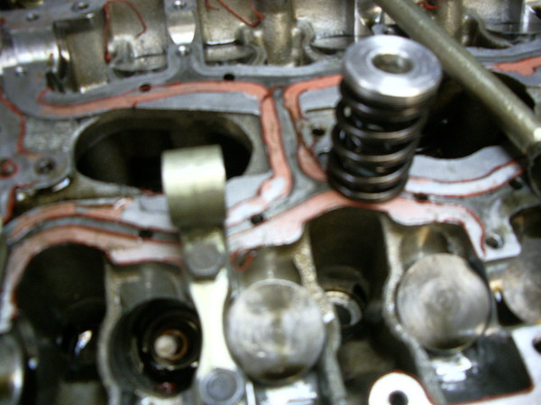

Тарелки из Д16Т, ходют очень долго, и счастливо.
Вот дюралевые от 16 клапанного
На 8 клапанный делал из титана, просто не нашел прутка дюралевого подходящего диаметра.
