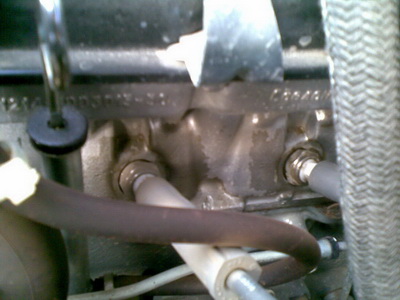

Сегодня заглянул под пластиковую крышку. Со всех сторон на нижней части головки и блок запотевшие (масло и пыль - равномерный слой). Вокруг свечей тоже разводы, как будто из под свечей дует.
Хотел проверить затянуты свечи или нет, но нет ключа.
Сверху, с клапанной крышки не течет, да и не похоже что с нее.
Кто сталкивался, что за разводы?

Привет. Я сталкивался. У Нив ,а стало быть и Шнив это болезнь. Расскажу как я боролся с этим явлением. Во первых заменил прокладку клапанной крышки, с завода была продавлена, затягивать гайки надо небольшим моментом, дальше вывернул свечи и обнаружил что уплотнительные шайбы расплющены в край. какой то умник их тоже от души протянул, поставил новый комплект 17ДВРМ и затянул нормальным моментом, после этого осталось пятно только у четвертого цилиндра. Под остальными свечами сухо. Посмотри в рессивере есть ли масло. Часто из него попадает в цилиндры, а дальше понятно что происходит. А в рессивер попадает по трубке(тонкой) вентиляции картера.
: ну не только :

Это сколько масло должно попадать в цилиндры, чтобы выдавило через свечи!?
Да и уровень масла стоит на месте, особых проблем не наблюдается...
Тут вопрос на сколько это критично и стоит ли заморачиваться? Может просто периодически мыть двигатель, как это обсуждалось в соседних ветках и всего делов!?

ТО что я тебе посоветовал это профилактическая мера, с диффузией по резьбе бороться смысла нет, можно забить. Всегда сопливит. А масло из рессивера попадает с потоком воздуха и достаточно много, если масло минералка, то оно просто сгорает. а если синтетика или полусинтетика то по резьбе просачивается. С маслом в рессивере я, по совету друзей ,борюсь установкой на тонкий шланг вентиляции картера возле маслоотделителя, внизу, топливного фильтра жигулевского прямоточного, вертикально, чтобы собравшаяся эмульсия и масло стекали опять в картер. А насчет количества, его за поездку 100-200 км.собирается грамм 10-15. У меня до этого стоял фильтр с отстойником и масло приходилось сливать самому, так я убедился что его достаточно много попадает.
