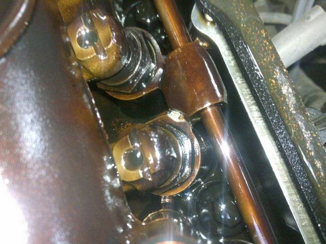

psm писал(а):
brizdim,
Было такое с ГО старого образца. Лопнула маслоподводящая рампа и пара - тройка опор открутилась. Снимайте клапанную крышку и смотрите. Снять - поставить крышку 15 минут.
Вот как пример: это грязный двигатель судя по фото, всё в лаке. Поэтому гидрики могут и не работать как положено. Нужно своевременно менять масло и следить за чистотой мотора.
