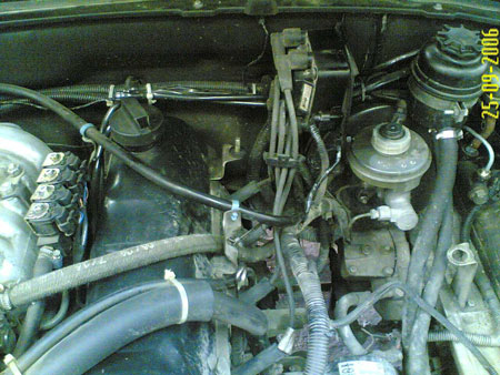

Inferno, ну да поиск рулит, а так что сказать, ..... МЗ впринципе, больше то что? Переставь его выше, как у меня или как у многих ребят, на лонжерон. Открути его от площадки и на длинные шпильки накрути медную проволоку , и прикрути обратно , это даст надёжный контакт площадки и МЗ.

А нахрена он там нужен, этот контакт? Масса (минус) вроде через колодку идет.

nemoskvich, А ты его сними, переверни и сам всё поймёш........ :
