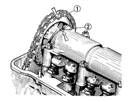

Здравствуйте. Столкнулся вот с какой проблемой. Решил обслужить гидроопоры (гидрокомпенсаторы) в соответствии с методикой изложенной на форуме, т.е. промыть, почистить, продуть и затянуть с нужным моментом силы, подбираемым индивидуально в пределах 2,5кГ. Они меня достали! Почитал порядок разборки и дошел до пункта снятия звездочки распредвала. Вот тут заминка. Со стороны прилива на корпусе подшипников распредвала, на звездочке, нашел две метки.
а) углубление -"точка" и под ним, на рсстоянии ок 1см, что то вроде заклепки.
б) углубление меньшего диаметра-"точка" прямо под зубом звездочки.
Какая из этих меток правильная? Мне кажется "б"
Можно и нужно было бы это проверить совместив одну из этих меток с приливом на корпусе распредвала, а затем помотреть вниз на "шестерню" коленвала под датчик. При правильноном положении цепи прямо под датчиком должна быть метка (риска). но там ее нет. И смотрел и пальцем щупал, нет и все тут. Сразу оговорюсь, что машина вела себя нормально и по скоростному режиму и по расходу топлива и если бы не громкое цокание клапанов при пуске холодного двигателя я бы туда и не полез. При прогреве двигателя до температуры 36 град шум клапнов пропадает, длтся это в зависимости от окруж. температуры минут 8-10. Можно конечно забить на эти метки, привязать цепь проволкой к звездочке и снять звездочку с распредвала. Но вдруг цепь соскочит с нижней звездочки тогда - кранты. Помогите разобраться с этими метками.

Если будешь снимать звездочку, то желательно все-таки ее выставить по метке. За переднее левое колесо, свечи - выкрутить, разъем с контроллера с МЗ или катушки снять сразу же! Помогает если свечи вкрутил, а провода на свечи забыл и пошел заводить.
По пунктам.
Метка.
Метка стоит с тыльной стороны звездочки. Подтверждением правильной установки звездочки будет служить то, прорезь под шпонку распредвала будет указывать на 10-11 часов. Запомни это положение прорези, пригодится при обратной установке. Похоже на "б" по твоему описанию.
Метка на шкиве КВ находится не в районе датчика положения КВ, а с противоположной, правой (по ходу) стороны автомобиля. Щас попробую поискать рисунок.
В остальном - читай пост выше, там всё подробно и доходчиво.
Не, КВ не нашёл, только РВ:
Вместо метки, положение КВ можно проверить по ВМТ 1-го поршня. Надеюсь, свечи ты не забудешь выкрутить?
С уважением, Uncle Vova

UVova писал(а):
Метка на шкиве КВ находится на зубце прямо под датчиком положениа коленвала если совмещены метка на звездочке РВ и прилив на корпусе РВ. Только увидеть ее можно снизу, (из ямы) если снять защиту. Сверху ее не видно и палцем она не прощупывается, т.к. очень не глубокая. А вообще спасибо, многим Вашим советам обязан.
по ссылке, что прислал все метки видать.

IM, Andy2, чёрт их знает, эти метки. Может я и путаю с Москвичём. Вроде бы видел я и на Шниве поперечную риску на шкиве КВ, которая совпала с приливом то ли на блоке, то ли на нижней крышке. Но, утверждать 100%-но не могу. Надо проверить. Может, у меня нижний ген. и поэтому шкив другой? Вполне вероятно (и логично), что на зубце задающего диска тоже есть метка. Надо будет разобраться.
