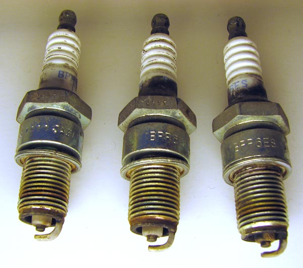

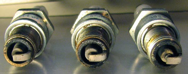

Сегодня купил МЗ московский, свечи НЖК13 и АКБ заодно. Сначала вывернул свечи, две легко вышли, одна тяжело, а вот первая (та что ближе к корме) – не вывернулась ни в какую. Сначала сломался хвостовик свечного ключа, потом его карданный узел, потом купил еще один ключ, пока знакомый не посоветовал бросить это дело от греха подальше, дабы чего не сломать. Как выворачивать или лучше в сервис? Ввернул три новые свечи. Фотки старых прилагаются – насколько ушатаны?:

Свечу вывертывать только на сервисе и на хорошем. Делать это надо срочно.
Вывертывать обломанную свечу еще тот гимор. Имел такое удовольствие.
Из трубы всегда при прогреве летить конденсат.
На фото зазор в свечах похоже знач. больше нормы. Значит оставшаяся 4-ая нормально не работает.
Надеюсь на новых свечах ты зазор выставил.?
