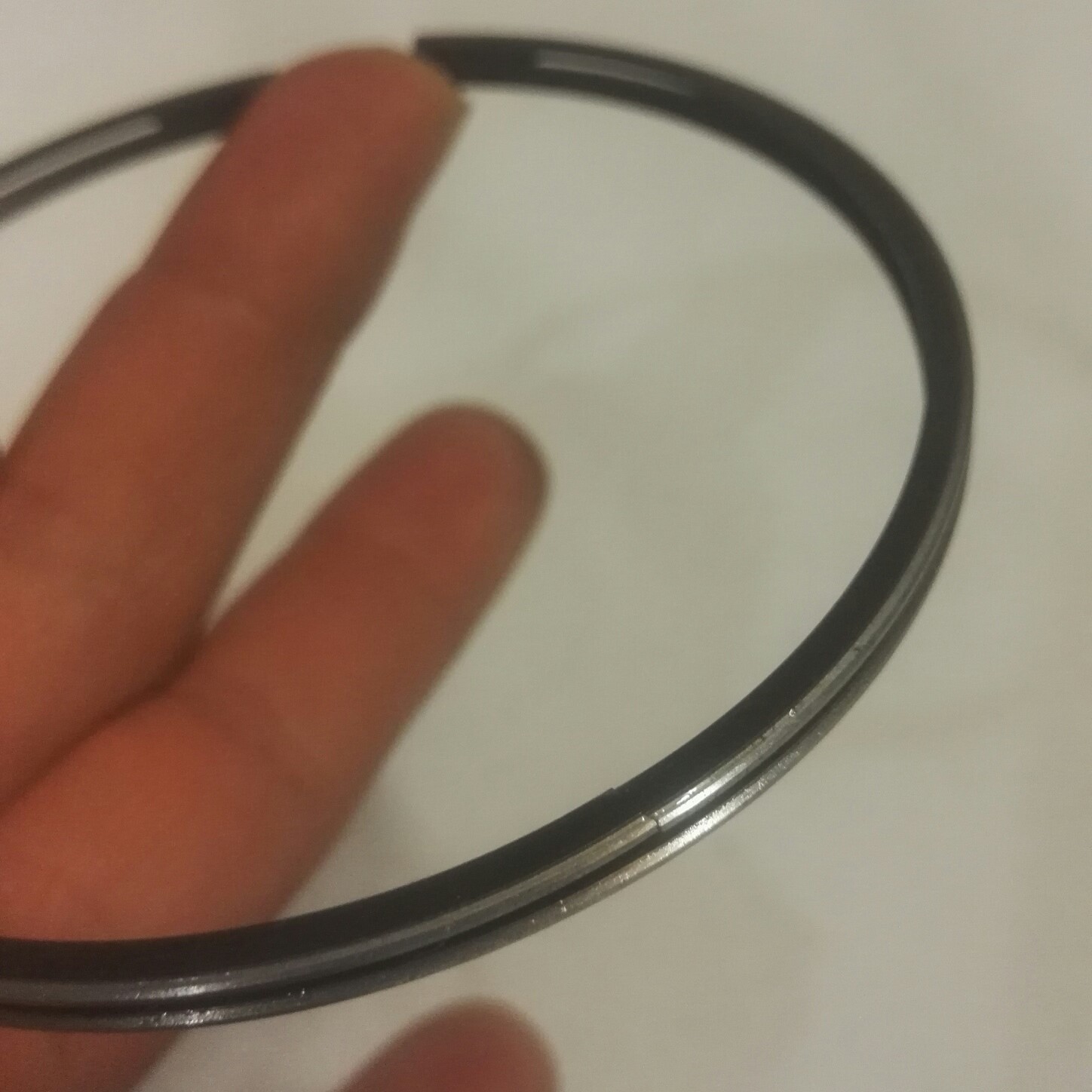

Вынул для сравнения первый и второй поршень. Снял кольца, засунул по одному в цилиндр, замерил замки - везде одинаковые - 0,3мм.
Каким-то чудом заметил, на маслосъемном второго цилиндра (на нижней его кромке) трещина! Отсюда вопрос - может ли она влиять на компрессию, ведь компрессионные в норме? Других аномалий не заметил, может всетаки это оно???

Сообщение Добавлено: 15 авг 2018, 12:42

нет ... трещина не тянет на виновника
