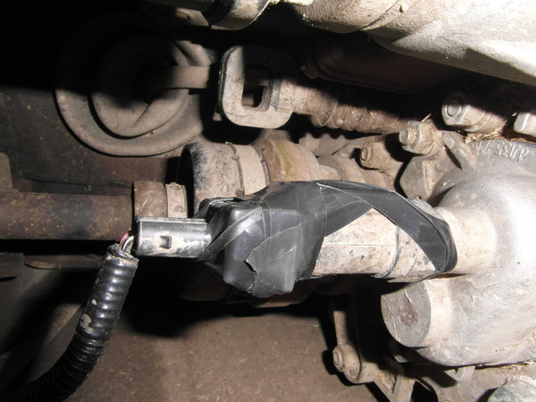

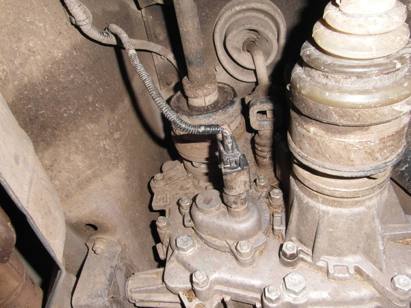

Сегодня после езды по направлениям с высокой и толстой травой потух спидометр:соскочил разьём с датчика скорости на РК:
Я его почистил и одел ,а он держиться только на контактах,до фиксации ещё не хватает 3мм:
То ли уплотнитель не штатный (толстый) ,то ли так у всех ??? по идее разьём фиксироваться должен,а усилия руки не хватает!!!!

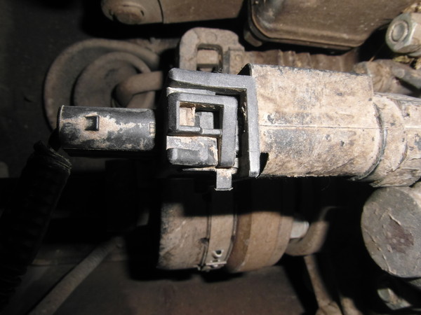

Тут видны квадратные выступы фиксации разьёма.

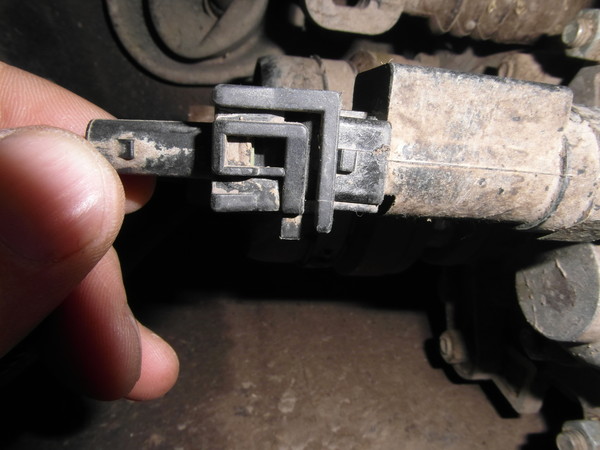

Одеваем разьём.
Всё дальше не идёт:не хватает 3мм:квадратные отверстия не совместились с выступами!!!!!
Машина прошла 23 тыс.км---первый раз соскочил разьём.Вот и думаю это только у меня такой брак попался или у всех так сделано?????
Пока зафиксировал изолентой, чтобы травой при заднем ходе он не соскочил:
[img]http://www.autometric.ru/build/baza-auto/bazaauto.gif][/img]

На разъёме должен быть пружинный фиксатор.Он цепляется за выступы на датчике.У тебя его нет.Поищи в магазинах разъём.Они бывают.Возмёш оттуда фиксатор или поставь новый разъём.Ну и как вариант:ездить так,только понадёжней прижать/зафиксировать разъём к датчику.

GorAl, прав. Пружинной скобы не хватает, когда будешь покупать, учти, что на импортный разъём пружинка с отечественного не подойдёт, нужно искать такой же как стоит.

Да пружинки не хватает. А если и далее планируешь ездить по траве (высокой) то обмотай изолентой как следует и провода подходящие к датчику. Я разъем никогда не срывал а вот провода рвал не помню сколько раз.

Всем спасибо за подсказку:видомо пружинка слетела из-за травы,там лопухи жирные были........
