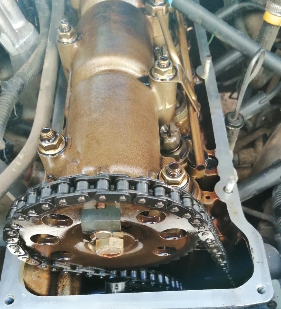

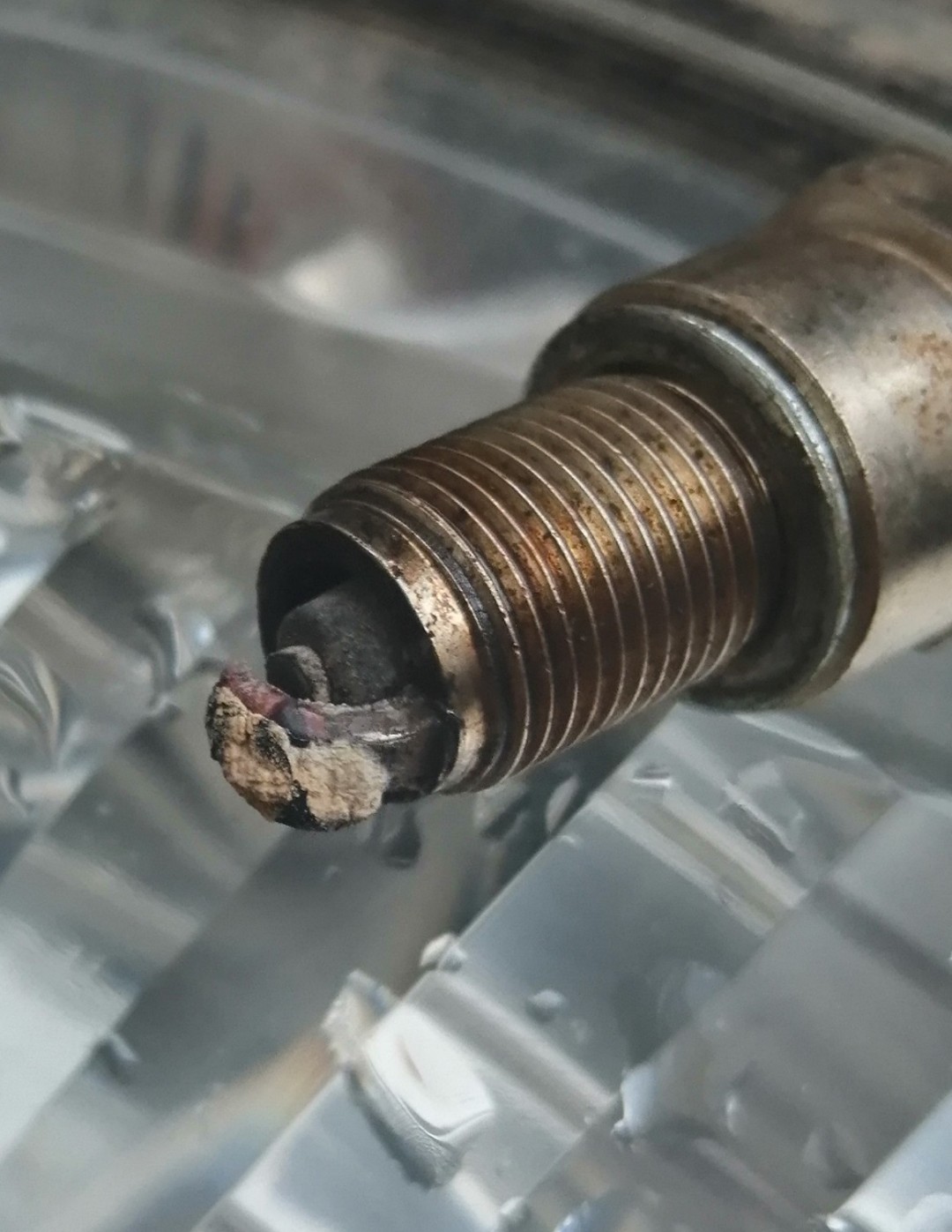

Впервые за 155000 км пробега решил снять клапанную крышку, с целью посмотреть как поживают гидрики. Гидрики норм. Но я не обнаружил успокоитель. Я понимаю что он в поддоне, но снимать поддон мне немного лениво, это чревато? Успокоитель то я воткну, вопрос менять ли цепь, если она еще норм, люфтов нет, тугая, гидронатяжитель тоже норм. Ну и чтоб два раза не вставать спрошу, при включении карласонов бк фиксит пропуски зажигания в 1 цилиндре, как лечить? Связано ли это с успокоителем?
Добавлено спустя 14 минут 5 секунд:
Открутил свечки, в первом цилиндре вот такая. В остальных норм

Очень похоже на золу от сгоревшего масла :smile_sadsmile:
Пошарь, через отверстие проволокой с отлично закрепленным магнитом, при наличии времени, терпения и удачи все достается :smile_nod:

только магнит надо специальный, чтобы пластмассу магнитил :smile_drunk:

успокоитель пластиковый с двумя стальными втулками, которые при разваливании успокоителя остаются на крепежных болтах. когда болты будете выкручивать - втулки чем-то придерживайте, чтобы не уронить вниз. пластик в поддоне - неприятно, но не смертельно. как-то вскрывали мотор - там кусков от штук 3-4 успокоителей валялось )))

Но две жесткие гайки там есть, но, наверное висят на болтиках.

Успокоитель убивает штатный гидронатяжитель цепи,сколько видел таких случаев везде он был,после замены на мехнатяжитель проблема пропадает совсем.
Причём ломает его часто на первых тыщах км.
