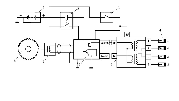

Fartoviy42 писал(а):
уверен?
а не 1-3 и 2-4?
Именно 1-4 и 2-3. RTFM..
Пионерский Заплыв - 2023
 Заголовок сообщения: Re: Пропуски во втором цилиндре
Сообщение Добавлено: 12 ноя 2018, 19:09
  •  544
  •  30 мар 2017, 18:09
  •  Сибирь 42rus.
Alex_MAN писал(а):
2-3
тогда будет думаю интересно когда поменяю провода местами 2 и 3, куда убежит ошибка думаю отсюда всё же самое простое будет начинать пляску.
если провод то я его поймаю.
А вообще конечно это всё очень и очень интересно что касаемо этих долбаных ошибок по пропускам.
Лучше в 12 дома, чем в пол 12 в морге.
Сообщение Добавлено: 12 ноя 2018, 21:00
    988
  •  3699
  •  23 сен 2017, 18:54
  •  Липецк
уверен?
а не 1-3 и 2-4?
Безымянный.jpg [ 41.17 КБ | Просмотров: 833 ]
