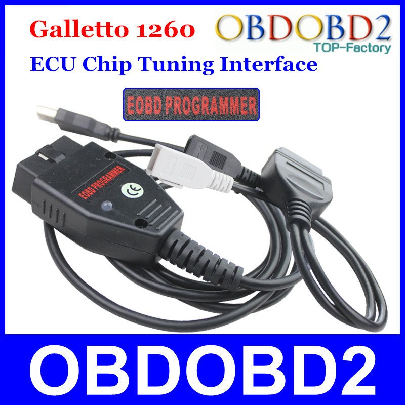

у меня такой вот
ШН 2004г снежка на болтах, ступ. узлы ВАП, BFG AT KO2 215/75 ET0

cheetah писал(а):
у меня такой вот
Это он и через кабель и синезуб работает?
безшнивный)
 Заголовок сообщения: Re: Посоветуйте прошивку на Bosch 7.0
Сообщение Добавлено: 21 июл 2016, 08:57
    180
  •  525
  •  09 фев 2011, 17:09
  •  Удмуртия, Воткинск
Нет - это кабель USB-ОБД-колодка для ПК + переходник для ВАГовской колодки, вроде
диагностика, ошибки, сброс адаптации - OpenDiag
прошивка - ChipLoader
про плюсовой проводок для прошивки не забыл?
