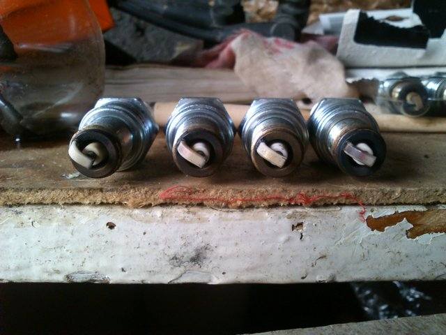

сегодня посмотрел свечи на которых проехал километров 500 свеча первого цилиндра с нагаром темнее чем на остальных и торец свечи (конец резьбы) черный

вот так выглядят свечи прошедшие на пердячей машине где то около 500км. счет с права на лево. В первом цилиндре походу чтото не хорошо.
