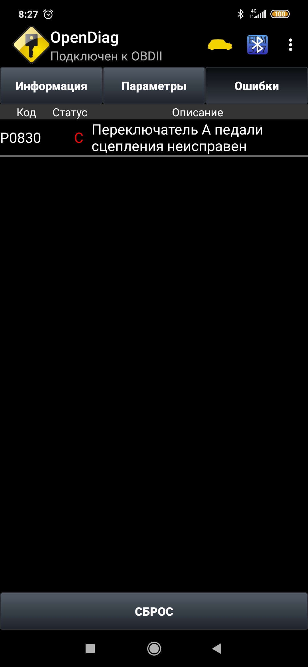

У меня машина 2017 г.в., на днях как раз в очередной раз "словил" этот глюк и наконец-то ошибка в OpenDiag зафиксирована.
Glu777, получается у меня такая же история, как Вы описали? Я, если помните, в личку Вам писал на счёт чипа..
oapv, какие условия должны быть? Машина уже негарантийная, неисправность проявляется эпизодически - с чем связано не пойму. Концевик педали сцепления ещё не регулировал..
Screenshot_2019-12-10-08-27-57-570_ru.spb.OpenDiag.jpg [ 204.28 КБ | Просмотров: 642 ]
LE+ 2017 г.в., Black&white edition
www.drive2.ru/r/chevrolet/niva/484445923783475522
Сообщение Добавлено: 14 дек 2019, 15:01
    987
  •  3699
  •  23 сен 2017, 18:54
  •  Липецк
это гарантия завода, а не машины, поэтому ЭБУ меняется вне зависимости от гарантийности машины, при условии постоянно присутствующей ошибки и отрегулированного и исправного концевика
