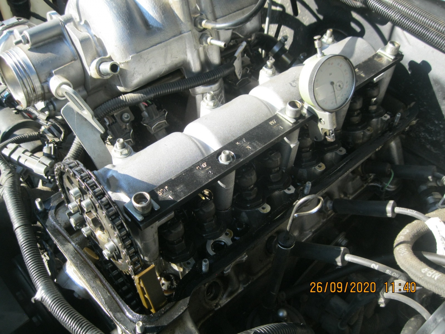

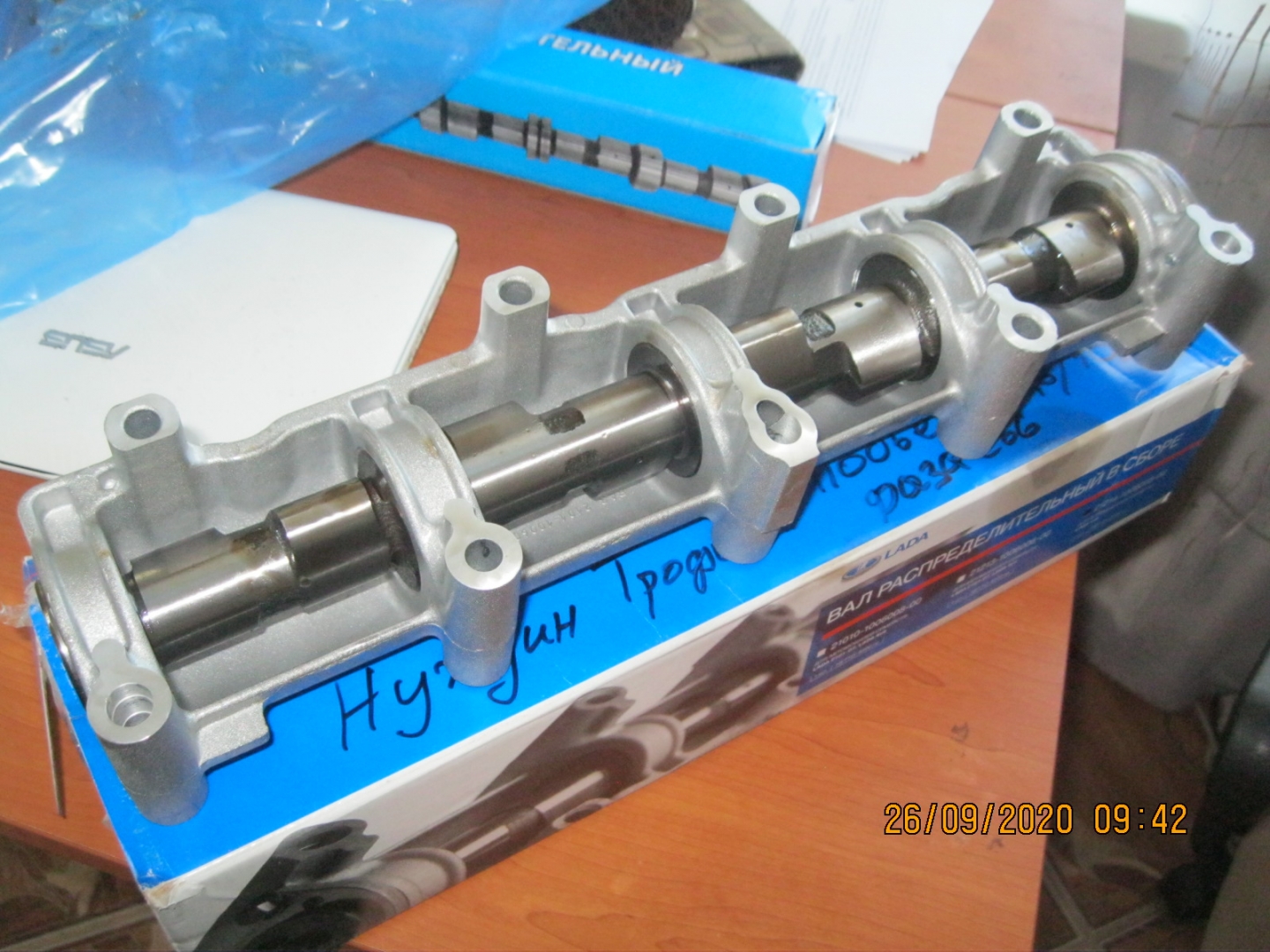

Всем привет ! Заказал распредвал Нуждин Трофи+ в комплекте с заниженной на 2 мм. постелью. Подъём клапана 11.6/10.6 , ширина фазы 266 гр., перекрытие 1.7 неполнобазный . Сегодня с утра установил. выставил перекрытие. В общем то нормально всё установилось и даже болты остались примерно на том же уровне что и у стокового 213 распредвала. Сам распредвал сделан вроде как и неплохо, но постель видимо сунули первую попавшуюся, т.к. р-вал в постели не сказать, что бы уж болтается, но и натяга нет абсолютно ! Ну, бог с ним, поставил как есть. Завёл, на холостых подтраивает и работает шумнее. Прокатился до трассы, в сравнении с 213 он более верховой. До 3 т. об. примерно так же, далее крутится веселее. Максимум момента ощущается после 4 т.об. На 213 р-валу был ощутимый подхват от трёх с половиной, до четырёх тысяч, но после четырёх уже нифига. На этом валу после четырёх т.об. мотор очень весело продолжает разгоняться. Я, в принципе, выше четырёх и не крутил никогда, надо было брать всё таки более низовой. Ещё, конечно мало поездил, но, честно говоря , ожидал бОльшего. Где то в душе уже грызёт жаба о выброшенных на ветер шести тысячах р.... :smile_sadsmile:

Сегодня ездил на рыбалку туда обратно 200 км. и потом с телегой по делам ещё 200 км. В общем 400 км. всё по трассе. Что могу сказать. Как раз после 4000 мотор только начинает более менее нормально тянуть ! Низа практически потерялись ! С телегой вообще атас. На пятой чуть горка или ветер, сдыхает сразу ! Постоянно крутить до 4500-5000, бензин улетает в трубу, аж заметно по стрелке. Без телеги ещё более менее. И практически постоянно газ в пол ! На 213 валу я чуть ласкал педальку и машина ехала. Да ещё Вы пишете, что кулачки срабатываются. При старте двигла, секунду-две слышен глухой стук, затем пропадает. Вот это вылезла прослабленная постель. Пока масло не заполнило зазор, р-вал в постели стучит ! Да и на холостых мотор колбасит и в выхлопную попукивает. В общем я именно этот вал не советую никому, выброшенные на ветер деньги и всё ! Не скажу за другие валы, может они лучше, но все эти эксперименты бьют по карману ! Конечно у меня и выхлоп стандартный и голова не пиленая, может из за этого машина не едет, может прошивку надо под него катать, не знаю. Хотелось просто хоть немного добавить мощи на стоковом моторе. Недельку ещё поезжу, потом верну, наверное, на родину 213 вал.
