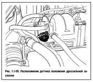

Джельтмены, хорошо когда машина на гарантии и это делают в сервисе. А кто подскажет как ДПДЗ поменять самому ? Где-нибудь в форуме это обсуждалось ? Я не нашел.

dmikos,Снимашь колодку, откручиваешь два болтика и снимаешь.
не забудь запастись подходящим инструментом
открутить датчик можно и обычной отвёрткой, а вот закрутить уже сложнее -- нужна либо очень короткая отвёртка, либо "гибкий" удлинитель (купил последний для этих целей)
альтернативный вариант -- снимать весь дроссельный патрубок, за одно проверишь ориентацию стакана :-)

Опять же большое спасибо, но я "чайник" и не представляю, где этот датчик находится и как его не перепутать с чем-нибудь другим. Если можно, то ориентиры его нахождения чирканите...

dmikos, значит так:
1. Открываем капот
2. Снимаем пластиковый кожух движка
3. Смотрим уверенно на движок.
4. Замечаем резиновый воздуховод, идущий справа налево перед движком.
5. В левой части он соединяется с неким узлом, к которому еще подходит тросик. Это искомый дроссельный узел в сборе. Глядим на него!!!
6. В его правой боку вверху замечаем некое устройство, к которому подходят провода. Форма устройства - половина сплюснутого солнышка с аппендиксом. Это ДПДЗ.
