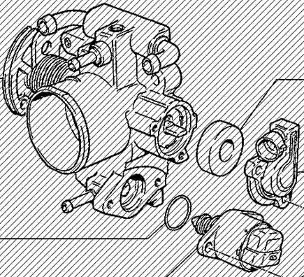

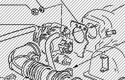

Сообщение Добавлено: 05 авг 2005, 10:12
    390
  •  979
  •  30 авг 2004, 16:54
  •  Murmansk
Вадим писал(а):
Банкир писал(а):
Блин, а вот у меня такая же беда, правдо я ездил на 92 а сейчас на 95. Обороты падуют но не глохнет. А сложно ХХ менять а?
Два болта открутить и один разъем отсоединить. Отвертку только поудобнее (подлиннее) надо.
А лучше весь дроссельный узел снять, и без "извращений" спокойно можно открутить и регулятор холостого хода и за одно промыть узел.
Времени на снятие минут 15, только лучше заранее купить штуки 3 хомута. Я вроде брал 9-22 (Norma).
Отсоединяем воздуховод, 4 патрубка, 2 электроразъема(РХХ и ДПДЗ), и 2 болта крепления дроссельного узла к ресиверу и все.
см картинки:
http://www.chevy-niva.ru/album_pic.php?pic_id=3838
http://www.chevy-niva.ru/album_pic.php?pic_id=3837
PS Картинки взяты с сайта www.autodealer.ru

Сообщение Добавлено: 05 авг 2005, 13:11
  •  2186
  •  14 май 2004, 14:46
  •  Ростов-на-Дону
А хомуты зачем? Там же воздуховод, без давления. Они многоразовые. А вот тонкие шланги подогрева дроссельного патрубка отсоединять не надо!
И аккуратнее с уплотнительным колечком РХХ.
С уважением, Uncle Vova
Сообщение Добавлено: 05 авг 2005, 13:39
    390
  •  979
  •  Murmansk
На воздуховоде свой большой хомут. Про него речь не идет.
А хомуты как раз для шлангов подогрева и шланга через который идут картерные газы (это тот что сверху посередине подходит). У меня (как наверное и у многих) стояли русские хомуты с такой, как бы "шпилькой", через которую затяжка и происходит. Не нравятся они мне, поставил "norma", эти гораздо проще отпускать/затягивать, свои функции они выполнют,шланги не режут, стоят рублей 10-15, чего экономить?
Шланги снимал чтобы в руках остался дроссельный узел, так гораздо удобнее его чистить.
И чего сташного в том что шланги подогрева снять? Если есть стах что тосол потом течь будет, можно герметиком намазать. Или вероятность пробок? Или что?
А по поводу колечка - нужно перед установкой его и посадочную площадь на РХХ немного смазать моторным маслицем(главное не переборщить):smile_nod:
