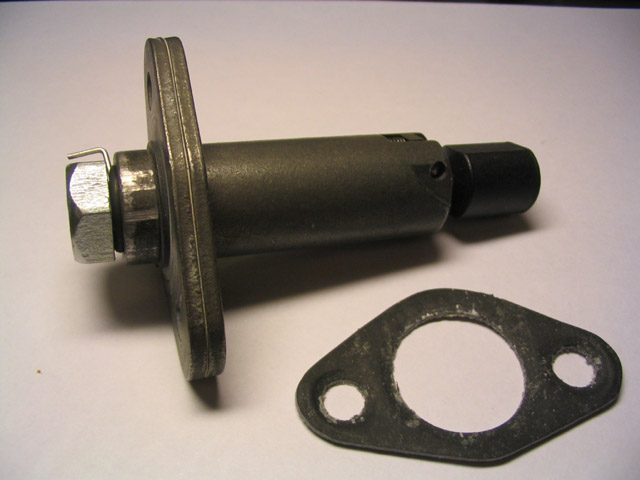

нет..это натяжитель перезаряжается...причём для этого не требует некаких особых средст....руки, 1 ключ, + скрепка, кусочек проволочки или что угодно что сможет использоватся как чека для повторного запирания пружины...
перезарядка на руках занимает примерно 5-7 минут.

Garin
В инструкции по установке пишется, что нужно прокладку герметиком к натяжителю прилепить. Это в целях большей герметичности? :smile_nod:
Или для чего? Можешь пояснить?

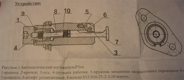

FunTic писал(а):
Как Я понял - принцип такой:
Принцип такой, а со схемой ты почти угадал.
Фото1

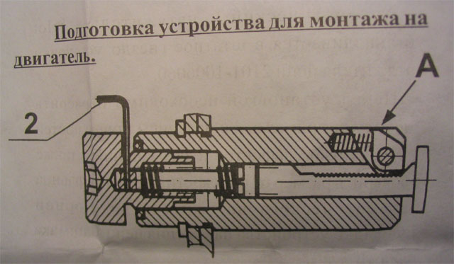

А это схемы из инструкции по установке:
Рис. 1
Рис. 2
To Mikee А зачем картинку то "цитировать"(quote)?
Mikee писал(а):
Перезаряжать часто придется ...
Натяжитель по идее должен работать до достижения своего максимального хода - то есть до "растяжения" цепи. А потом придется цепь поменять и соответственно вернуть натяжитель в исходное положение. Так что "перезаряжать" его нужно будет не чаще чем менять цепь, по идее!
ЗЫ Как его вернуть в исходное положение:
"Перевод толкателя 7 из положения, при котором он максимально выдвинут из корпуса 10 в исходное положение производится при снятых деталях 1,4,8 и 9 и расцеплении зубьев механизма направленного перемещения толкателя 7 путем нажатия на сухарь 6 в направлении стрелки А (рис 2), преодолевая усилие пружины 5.
Снятые с устройства детали 1,4,8 и 9 собираются следующим образом: пружина 4 одевается на штифт установочный 8, который тонким концом вставляется в отверстие крышки 1 до совпадения поперечного отверстия в стержне с соответствующим отверстием в крышке. Это положение фиксируется крючком 2 (рис2). На резьбу устанавливается уплотнительное кольцо 9. В собраном виде эта конструкция соединяется с корпусом 10 по резьбе крышки 1".
Описание и рисунки взяты из Инструкции по эксплуатации.

Mikee писал(а):
...как устанавливается...
Из инструкции по эксплуатации:
"Автоматический натяжитель Pilot устанавливается в штатное гнездо установки натяжителя цепи 2101-1006060.
Перед установкой необходимо проверить чистоту сопрягаемых с изделием поверхностей на отсутствие дефектов и загрязнений, а также проверить размер от плоскости крепления фланца автоматического натяжителя до опорной площадки устройства натяжения цепи(башмака натяжителя).
Этот размер должен укладываться в пределы от 50 до 67 мм.
К фланцу изделия герметиком прикрепить прокладку. Установить натяжитель в соответствующее гнездо двигателя и закрепить на корпусе.
Выдернуть крючок 2 (рис. 2), освободив рабочую пружину 4 и завернуть крышку 1 моментом 26Н (2,6кгс*м)."
