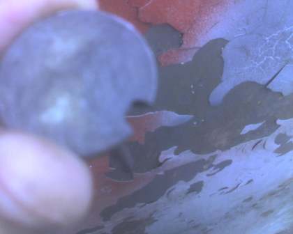

вот такой он

kolyha,
Жесть. Остатком в цилиндре делов не наделало?

не , цилиндр целый
края (прогара) у клапана прожгло, как будто сварочным аппаратом.
