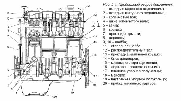

[Artx5], судя по фотке у тебя течет из под клапанной крышки, это не между головкой блоком цилиндров и самим блоком?
Если из под клапанной крышки, то там работы на 1 час (с пивом, без пива еще быстрее), а если между головкой блоком цилиндров и самим блоком, то это косяк

[Artx5] писал(а):
..работы на 1 час..
А не подскажешь что делать? Что покупать? Я новичок в этом деле..
Так все таки от куда?
где прокладка 13 или 21

Кажется что из под прокладки клапанной крышки. Вечерком посмотрю еще раз

[Artx5] писал(а):
..работы на 1 час..
Сначала подтянуть гайки, коими крышка крепится. Тянуть начать от срединей гайки в стороны, попеременно. Если течь останется, то снять крышку и заменить прокладку между крышкой и головкой блока (цену прокладки точно не помню, но копейки). Работа не сложная, вполне выполнима в гараже.

[Artx5] писал(а):
..работы на 1 час..
1. Для начала просто подтяни, но! ни в коем случае со всей дури-так чтобы рука ощутила небольшое сопротивление(рычаг ключа должен быть небольшой около 8-12 см) и еще совсем чуть-чуть. Иначе локально деформируешь клапанную крышку и будет течь всегда или прокладку сильно расплющит в местах отверстий
2.Если не поможет- то снимать клапанную крышку(гайки,шайбы не терять),смотреть не деформирована ли она в местах отверстий и менять прокладку, стоит 25-50руб в зависимости от изготовителя. Герметик не надо.
