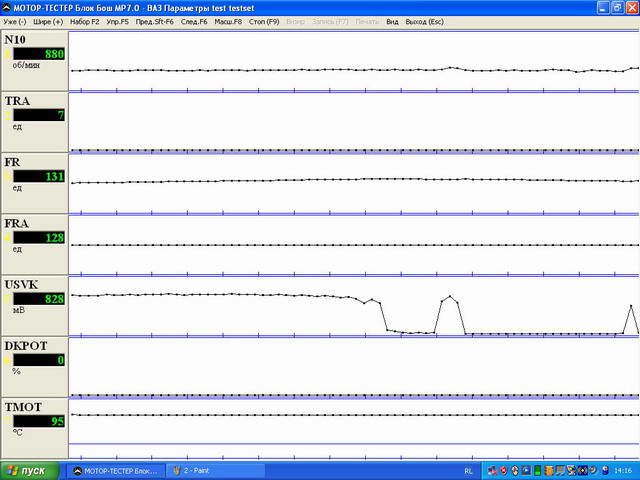

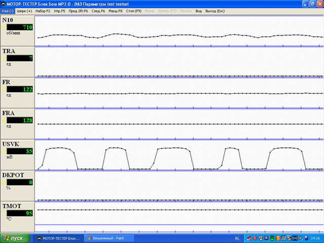

Бензонасос в порядке -к динамике претензий нет. Я знаю, как он себя ведет при перегреве - у меня было так - слабеет тяга, в начале ничего не трясет, но машина начинает клевать при нажатии на газ , в конце концов глохнет и потом некоторое время не заводится. . Кстати о сеточках,показалось что они бывают разные. Вынул бензонасос(решил заодно когда менял фильтр) -сетка чистая, только на дне стакана немного грязи и стружки. Но раз разобрал , то хотел поставить новую, но не поставил. Можете смеяться, но родная продувается легко ротом, а новая довольно тяжело как будто у нее поры мельче и забиты.
И еще. Вот какие графики у меня получились в момент раскачки оборотов .
N10 - обороты, USVK -напряжение ДК. Не нравитца мне он.
и при расколбасе на горячую
Толи ДК сдыхает, толи ЭСУД наплевать на богатую/бедную смесь.
Нужен хороший толкователь графикофф.
