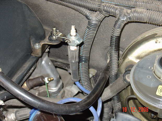

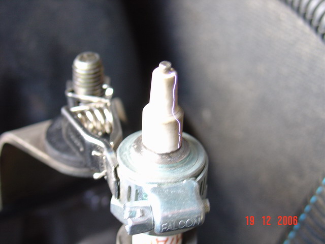

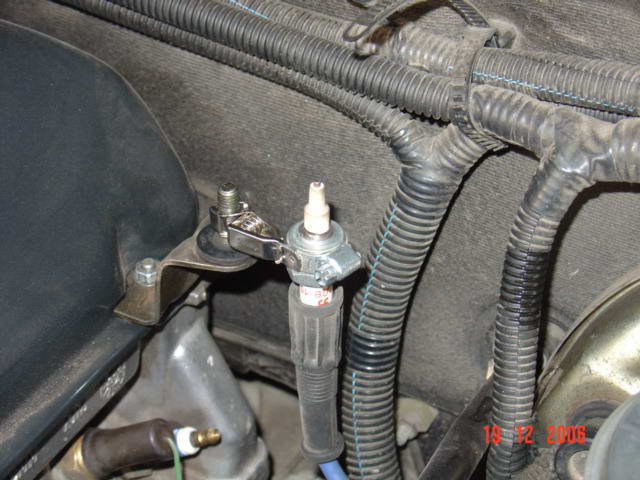

Выкладываю обещанное
и видео маленькое видео(6 мб), кому интересно

utyf писал(а):
А что за свечка интересная в нем?
сей чудо-дивайс называется разрядник, на СТО и прочих автосервисах почти всегда обитают

Уппитый ап стенку,купить должно быть можно, если их еще продают. там цена вопроса смешная была 160руб. См личку.
utyf, как я понял обычная наша А17.
carmack, на станции мне смотрели другими, правильными разрядниками. Т.е когда обе свечи одного контура на 2 разных разрядниках в двух черных коробочках фигачут одновременно. Один на 25 кВ, другой на 10кВ, с окошечками куда смотреть. Только стоят они неадекватно.Но они правильнее.
А этот так , для себя , для проверки.
ЗЫ
Наврал - 100руб.
