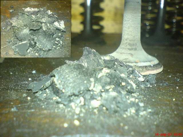

Пробег с момента установки низового РВ и перевода на бензин АИ-80 на сегодняшний день составил 6300 км. Масло - не жрёт (ТТТ), знать дело действительно было в колпачках. Катализатор цел, по ощущениям - вроде бы и выхлоп почище стал : . Средний расход топлива - 9 л/100 км. Но это не показатель, т.к. и раньше машинка особым аппетитом не отличалась. : В общем мои впечатления - те же: я доволен.

Mot, Странно,что расход масла так зависел от вып.клапана,обычно от впускных такая беда.

Сам удивился. Но факт остаётся фактом.
Эта гадость вся из одного канала - выпускного, с клапана которого соскочил колпачёк...
