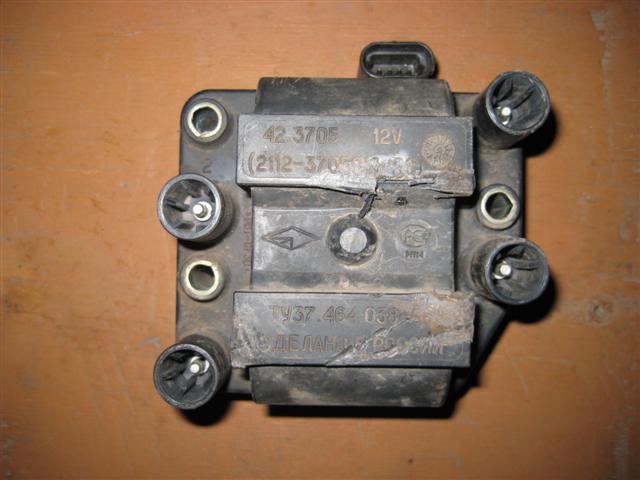

Alex 195022 Вот я МЗ заменил. А кто производитель? В магазине не спросил : , на нем не написанно. Или по внешнему виду, они одинаковые? Только вот его сынок, молотком побил, хотел посмотреть, чо в нутри : Изображение

Производитель АТЭ-2, Москва. Не с той стороны бил. Надо было с обратной пластину отковырнуть. Вся электроника на ней.
